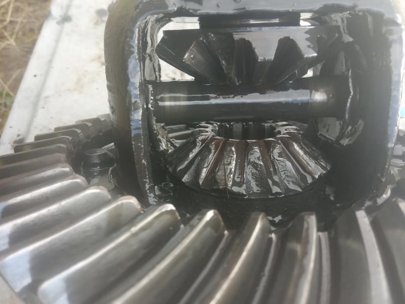

« Ответ #231 : Сентября 21, 2019, 09:31:00 am »
Всем привет,что хотелось бы написать, за период эксплуатации были поменяны дифференциалы с волговских на уазовские по причине выхода из строя волговских,поменял АКПП с 241 на 245 причина замены 241 изначально работала не ровна можно было конечно ещё ездить но решил заменить на контрактную,по скорости максимальная 75км крейсерская 55км,расход топлива 5 литров в час траса или бездорожье разницы особо нет.На данный момент пробег 1500км!

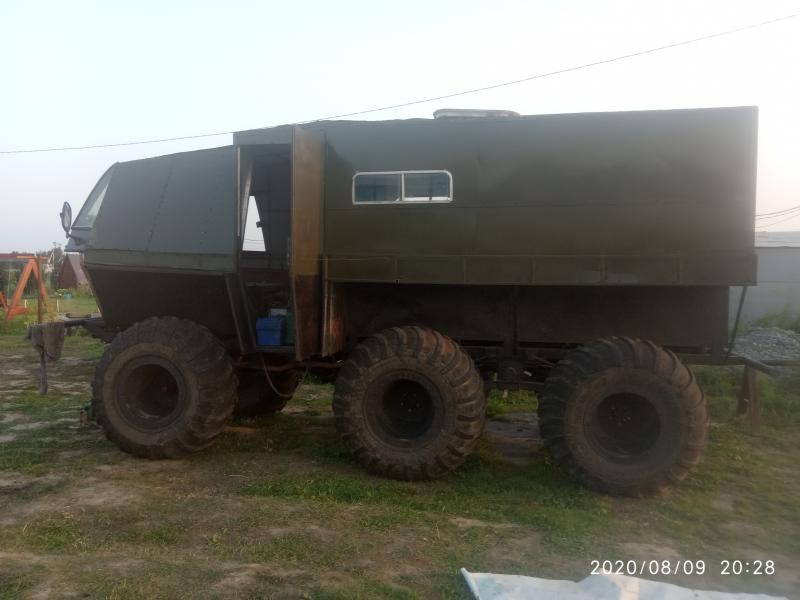

« Ответ #235 : Ноября 06, 2020, 17:08:29 pm »
Приветствую всех,что хотелось бы написать после очередного года эксплуатации. За этот год доделал будку установил печь сделал спальные места,по трансмиссии переделал передний кардан удлинил,установил блокировки зад бтр, перед с преднатягом фирму не помню. Взвесил вездеход вес 2500. Из поломок ломает передние ступицы отламывает пояс под шпильки за весь период эксплуатации сломал 4 ступицы. Один раз отламывало шпильки крепления рулевой сошки на мосту! В передние ступицы установил 3тий  подшипник шариковый (62209). В принципе передний мост постоянно требует осмотров, что не сказать про задние. Пробег на данный момент в районе 9 тысяч км!

« Ответ #236 : Ноября 06, 2020, 17:53:15 pm »
Это уже срок. На передний мост великовата нагрузка получается?.
Голятоход 6х6.
« Ответ #237 : Ноября 06, 2020, 18:20:29 pm »
 У тебя передний мост подвинуть вперед можно на полметра с минимальными затратами временными, если выдвинуть вперед бампера, то и все 70см. Нагрузка на мост снизится. С такой длиной он всё равно не слаломист меж деревьев.
:( Колёса 400 мосты 300, двс+раздатка 300. Кузов 1500 !? Весы пи**ят или ты его разгрузить забыл перед взвешиванием, мешков 20 ореха не выгрузил. ::cheesy:::
Кипач в тех же примерно габаритах на тонну легче.

« Ответ #239 : Ноября 07, 2020, 07:31:34 am »
Да получается так,двигатель над мостом стоит + посадка водителя еще и как правило и пасажир рядом сидит,надо двигатель в базу смещать,но это уже другой проект)
