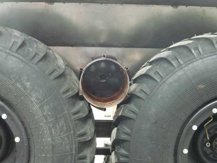

Ролик+колесо...

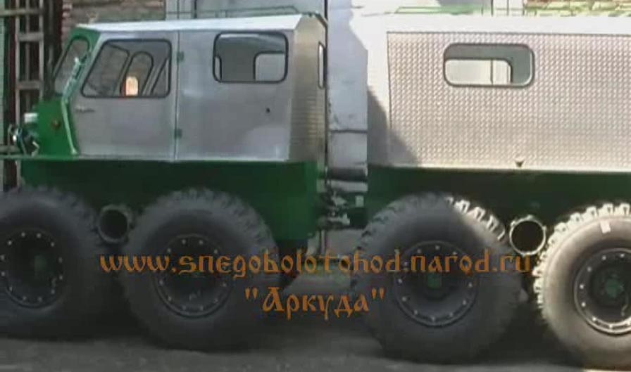

Только что вот выкатили и проехались во дворе завода на СБХ с новыми колесами(1150мм) :)
Первое фото в сборе с новыми колесами 1150мм.... :) (Сильно не обзывайте  :smiley:)

Промежуточный вариант СБХ-5 8х8 с колесами d1150...
