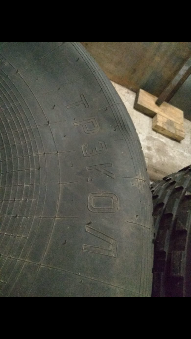

Подскажите пожалуйста кто в теме, стоит ли брать такую резину!
