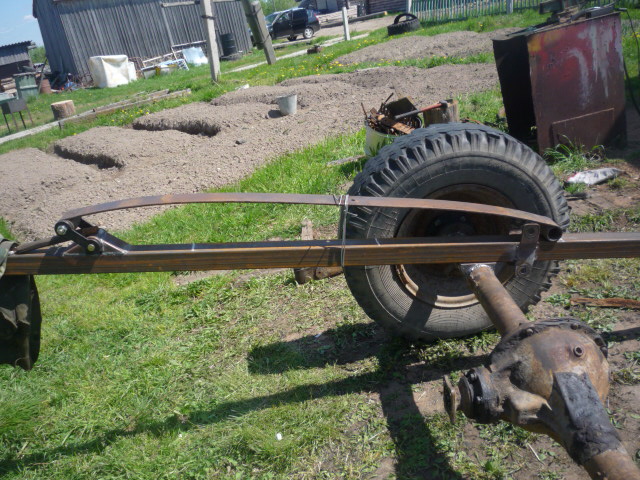

« Ответ #30 : Июня 11, 2013, 16:57:57 pm »
  рамму сделал.
-Андрей

Re: Хочу построить вездеход на мостах уаз
« Ответ #32 : Июня 11, 2013, 17:08:28 pm »
Как же при таких свесах ездить то по лесу планируешь? Ни ручей не перехать, ни овраг не проскочить.
-Андрей
« Ответ #33 : Июня 11, 2013, 17:16:28 pm »
AlexeyZ72 задняя часть  до серги будет укорочен.
