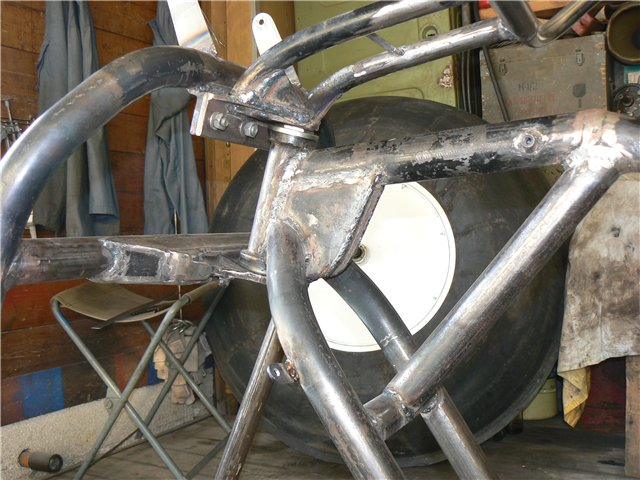

 Юрий. Извиняюсь, разобрался))) Просто смутили трубы, в которые вставлены перья вилки. Они же штатные, для крепления фары вроде )
Но фото вилки в сборе интересует.

Вилка из нержавейки походу
Насчет нержи есть сомнения, это ураловские перья, на улице дней 5 побыли под снегом и дождем.
Как сделать вилку на трешке.
« Ответ #22 : Марта 26, 2020, 10:38:26 am »
Цитата: Юрий. от Вчера в 22:39:49
распилив и обжав в тисках
Не совсем этот момент понятен.. можно поподробнее?
Ну втулки чтоб для перьев сделать без токарного, лишний диаметр трубы спиливаешь, в тисках обжал и сварил, втулки готовы, их уже ввариваешь в несущую трубу, втулки черного металла, их вари хоть чем. А перья просто в эти втулки вставлены и никаким сварочным швом не ослаблены.
Вилку ты уже видел, я в другой теме показывал.
Правда это не итоговый результат, чтобы таки ничего случайно не лопнуло, треугольник надо сделать и замкнуть в районе верней траверсы, можно более тонкими трубками.
На Трелике к перьям вообще ничего не приварено, треугольник в верхней части к перьям крепится через еще одну траверсу от вилки, распиленую пополам и ввареную в профтрубу. Но это я заморочился конкретно, да и детали были, думаю можно в этом месте приварится напрямую к трубам.

Брату трешку помогаю делать, фото с ржавыми трубами его, лишней траверсы Днепра нет, приварили ПА треугольник напрямую к перьям, думаю не лопнет, это все таки страховка больше, чем несущая часть. А перья в несущую нижнюю трубу так же вставлены через втулки.

Родные перья для крепости сделаны из углеродистой стали и варить их нельзя,
Кузьмич, в несущей части перья не приварены в моих вариантах. Они проходят несущую трубу насквозь. А на Трелике повторюсь, вообще нигде кроме как с торца снизу перья не вареные и он уже обкатку давно прошел.
Я для чего тут так подробно и объясняю, как сделать да бы перья не варить совсем. Все держится на механической связи, а не на швах к перьям. Ну а треугольник поддержки можно и подварить, хотя 42 труба и без него не лопнет.
Последнее фото с зеленой вилкой сам не одобряю, там силовые элементы приварены к перьям.

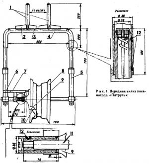

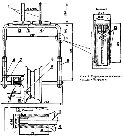

Конечно пострадает если безграмотно сделать. посмотрите трехколеску Патруль из МоделистаКонструктора.

Такую же конструкцию ты задумал?
Юрий. Сейчас рассматриваю все варианты, но так как сварщик из меня не очень, то больше склоняюсь к варианту как у Sergio (воспользуюсь его фоткой, надеюсь не против)
Хочу большую часть работы отдать трубогибу, чтобы сделать вилку практически цельную. А уж после этого и ищу варианты, как лучше её соединить с рулевой втулкой.
Где посмотреть то? Что-то в поиске ничего нет.
« Ответ #30 : Марта 27, 2020, 13:14:54 pm »
Моделист давно устарел против пневмоходов . Его шишки набили многие в том числе я Его вилку сворачивает скручивает в коленке и подшипники хрумкает опорные . Да и рулить не ахти . В процессе эволюции многие перешли опираться на треугольник .Или того круче на ферму .
