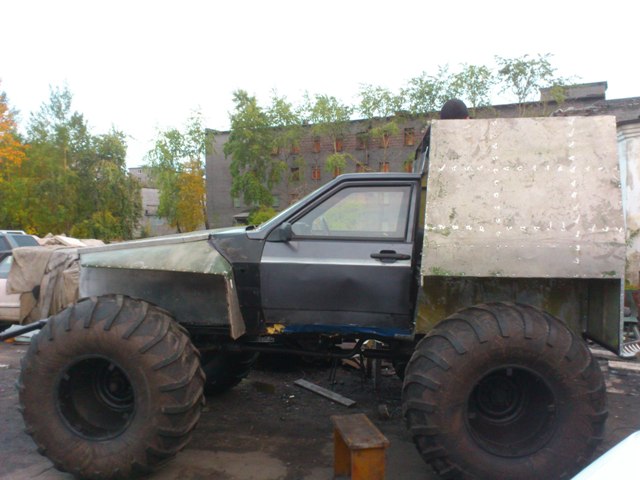

Alex 466 ,а пошто так сильно назад девяткину кабину задвинул?
Кунг-то савсем маленький получился.
Владимир Николаевич сам ведь говорил, что это не вахтовка! А для двоих самое то!
Оффлайн Alex 466
  • Сообщений: 61
  • Откуда: Кандалакша
Re: Вездеход TITAN
« Ответ #41 : Октября 23, 2012, 03:14:01 am »
Мосты Уаз редукторные? Или я не понял?
Игорь всё правильно понял...

« Ответ #42 : Октября 23, 2012, 16:25:56 pm »
Вездеход красивый получился.
Фотки особенно понравились где на плиты заехал правым колесом.
Давай испытывай и видюху нам показывай.
Какая база примерно получилась?
