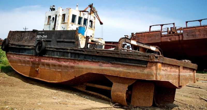

Речникам и буксиру насадка нужна для управляемости, поворачивается вместе с пером руля. Мёртвые(не управляемые) для защиты винта.

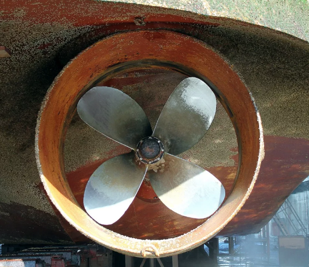

У них винт в подзоре стоит , чо там от кого защитить можно . Малые плотоводы при формировани плотов страдали от насадок .Бывалочи дизель с полных оборотов колом встает аж валы лопаются в том числе коленчатые на первой шейке  . Мне много раз приходилось нырять с ножовкой на выпиливание бревен из насадки БК .  Они эдентичны с РБТ  .
Защитить винт поворотной насадкой невозможно , она очень хлипкая на удар и висит на баллере , чуть ткнешься и вся центровка сбивается , трясет так что трубки с дизеля отлетают . Чтоб ее защитить нужны многие ухищрения и усложнения . Она снижает эффективность работы винтов в раздрай . Тем не менее от нее не отказываются в виду сохранения упора струи при повороте .
Назначение насадки сводится к тому, чтобы изменить характер потока воды, отбрасываемого винтом, увеличить площадь сечения этого потока и тем самым повысить к.п.д. винта. На буксирных судах, где это устройство даёт наибольший эффект, тяга на гаке при ходе с возом повышается на 30-35%.
