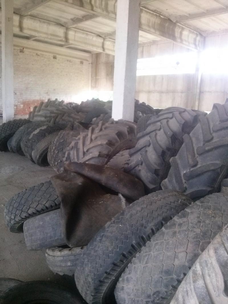

Сегодня "нарыл" свалку колёс..
Много вот таких.
Вопрос?
Имел ли кто, с такой покрыхой,дело?
Есть смысл,её пробовать облегчить?
Дралка покрышек!

Есть ещё,много,хороших "доноров" -ФД-14а.
Кто то с работал с такими?
Обдираются?
Дралка покрышек!
« Ответ #765 : Августа 14, 2018, 22:20:29 pm »
Обдираются ,  правильно ободранные тяжелые но мягкие . а неправильно легкие но раздуваются и расползаются .
Дралка покрышек!
« Ответ #766 : Августа 14, 2018, 22:32:19 pm »
ФД-14а.
Радиальные,обдираются,но работоспособность под сомнением.Обдирал один слой корда на боковине,очень мягкая,удалять старые клыки не полностью,оставлять 2-3 мм резины,так как на беговой толстый слой корда ,ни чуть не пропитанного резиной.Если его убрать новые клыки не удержатся.Корд начинается у начала клыков,уложен ахово,кучами.Ну и основное,со временем эти ободрыши расползутся по опыту коллег пневмоходчиков.
Лучший вариант регрувер,старые клыки облегчить только,но вес в районе сотки.

Спасибо,друзья!  -hi-
Не буду,скорее всего с ними (ФД-14а),связыватся..  ::aggressive:::
