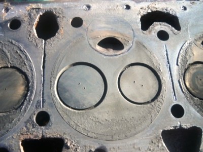

« Ответ #13 : Июля 31, 2012, 22:00:17 pm »
http://www.gaz66.ru/forum3/download/file.php?id=11253&t=1
Головка такая?
Да такая, с форкамерами, так их называют однако. А пропилы эти технологические, они не только на этих гбц бывают, на смд тоже есть.
« Последнее редактирование: Июля 31, 2012, 22:04:18 pm от uri »
