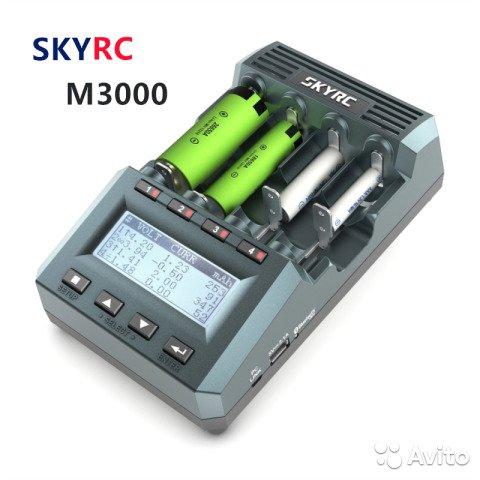

Если есть деньги и их не жалко на хороший инструмент.то есть очень хорошая зарядка.SkyRC MC3000
MC3000 просто знает три элементарные процедуры: заряд, разряд и отдых. Но комбинируя и повторяя их, «вы почувствуете себя повелителем аккумуляторов» (перевод цитаты из инструкции). Кстати, инструкция на MC3000 содержит более сорока страниц.
Универсальное зарядное устройство / анализатор аккумуляторов MC3000 умеет заряжать аккумуляторы токами от 0,05А до 3А, суммарной мощностью не более 50 Ватт и разряд на токами до 2А, суммарной мощностью до 15Вт, и давать отдых аккумулятором между циклами.
Устройство обладает поддержкой более 42х формфакторов, от 10340 до 32650, т.е. практически всех типов цилиндрических аккумуляторов, наличием программ работы с различной «химией» от классического NiCD, NiMH (с вариантом Eneloop, который, как заявлено в инструкции, по алгоритму работы такой же, как NiMH, но некоторые опции оптимизированы для более легкой настройки программ) и Li-Ion, до  LiHV (Li-Ion 4,35) и  LiFePO4 и NiZn.купить можно тут.https://www.gearbest.com/chargers/pp_260893.html?utm_medium=MRMC3000&utm_campaign=MC3000&admitad_uid=fb4746691ae6cda4116ba32811d1268e&utm_source=admitad&utm_content=178240 Подойдёт в основном для продвинутых пользователей,
