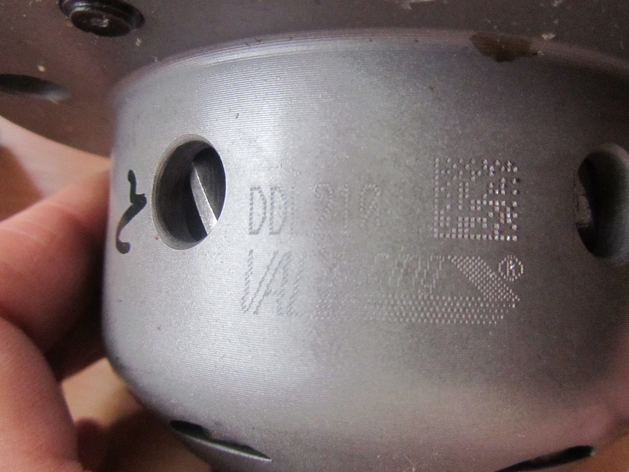

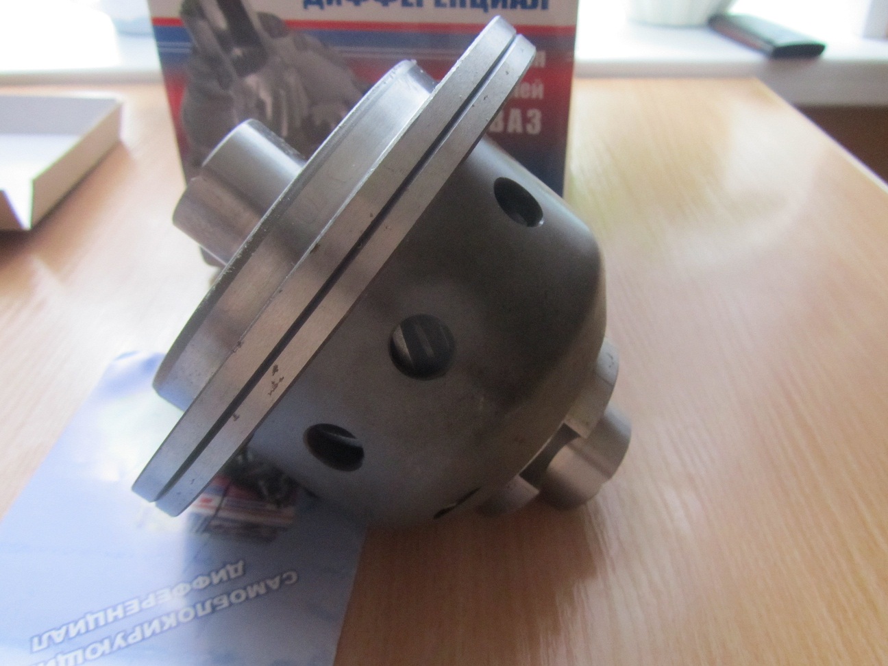

Планирую внедрить вот такую штуку в КПП. Сёдня брат из СПб привёз. Надеюсь, что работать будет так же чётко, как выполнено оформление (упаковка, паспорт).
http://www.pnevmohod.ru/photo/images/44189276105287982429.jpg
http://www.pnevmohod.ru/photo/images/04387178879864945169.jpg
http://www.pnevmohod.ru/photo/images/28557026362980204207.jpg
