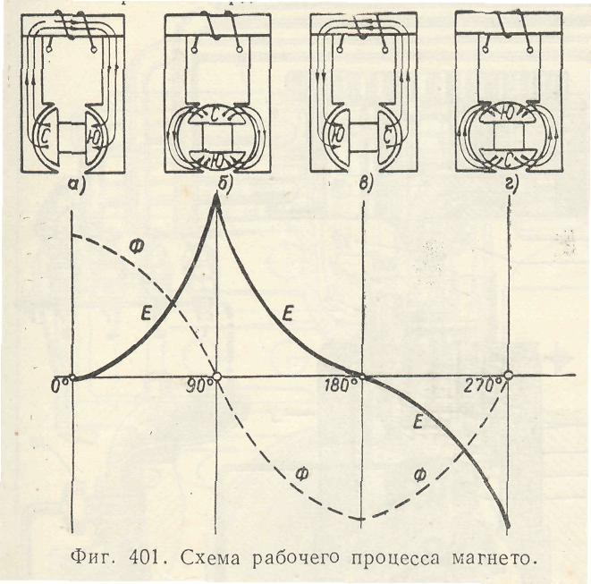

« Ответ #28 : Декабря 26, 2018, 22:32:57 pm »
Ему пофиг куда крутиться . Главное знать когда разрыв учинить.
""". В положениях б и г ротора (90 и 270°) э. д. с. достигает максимального значения.Если при данных положениях ротора разомкнуть первичную цепь, то во вторичной обмотке будет индуктироваться ток высокого напряжения (10 000-20 000 в), достаточный для пробоя искрового промежутка свечи. В действительности, однако, ряд обстоятельств (остаточный магнетизм сердечника, взаимодействие поля первичной обмотки с магнитным полем ротора) замедляет исчезновение магнитного потока в сердечнике и несколько меняет приведенный выше характер кривых Ф и Е. В силу этого максимальное значение силы тока в первичной обмотке имеет место не при вертикальном положении ротора, а тогда, когда он повернется еще на некоторый угол (так называемый абрис), равный в среднем для современных магнето около 10°. При этих положениях ротора и должно производиться размыкание контактов прерывателя. """
