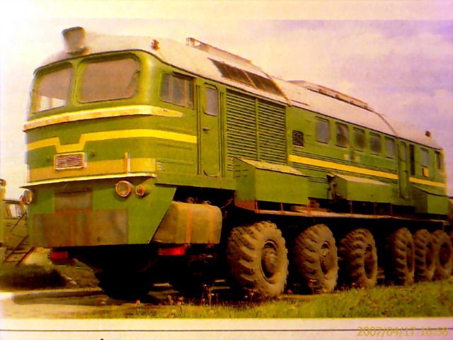

Олежик мне антипод!  :undecided:  Прямо гигантомания какая-то.... :azn:
Володя нууу нравиться мне крепкое железо. Не хочется ездить в лес с гранатой у которой выдернуто кольцо....
Вот я тебя спрашивал несколько раз о тяжелой сплуатации твоего аппарата - ты отвечаешь что у тебя все маршруты проложены. Где надо подстелено.. Вот и на всех твоих фотах аппарат либо плавает - либо на просеках-дорогах на которых и в понине нет тяжелого говна.  И ты пишешь что ездишь очень аакуратненько. Я же хочу ездить  не задумаваясь о том что могу порвать мосты. И туда куда мне нужно - а не где проложена лежневка. Так что вот так. Если есть что то дельное по теме - плиз. Буду оч.рад дельным предложениям!
    Да ГИГАНТОМАНИИ немного подвержен.Есть такое.Но с этим бороться очень сложно...
