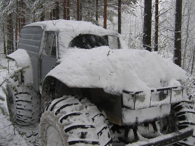

Там за болотом стадо лосей.
Распиливаем "шлагбаумы"
Альбинос в масхалате.

« Ответ #1082 : Ноября 16, 2013, 18:13:30 pm »
 Красота   1*11

« Ответ #1084 : Ноября 16, 2013, 23:20:44 pm »
Красота, слов нет !!!!
Но я еще в грязи немного пошуршу
Снег и нам обещают....
к новому году....
