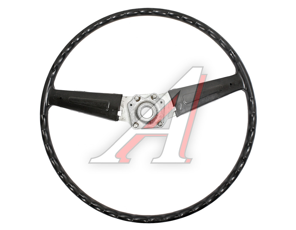

Прикупил себе баранку камазовскую. Сегодня провёл испытания - ощущения не передаваемые. Едешь как на настоящей машине.
Нивкина на её фоне - детский лепет.

Приветствую, дядя Вова! А шлицевую переварить пришлось? Трудности с внедрением какие были?
Re: АЛЬБИНОС. Пневмоход по-Советски.
« Ответ #1079 : Ноября 15, 2013, 23:04:16 pm »
Привет,Серёга!
Час работы. Отсверлил 4 заклёпки. Из жиговской руляки выпилил пластину со шлицевой . Вварил.
Я брал ДААЗовский. У других не знаю как устроено.
