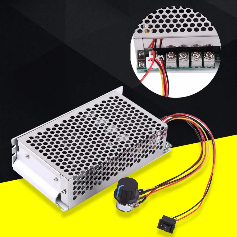

Очередная китайская штучка-дрючка от дядюшки Ляо.
В переводе с ихнего звучит так - Универсальный dc10-60v Двигатели постоянного тока Скорость регулятор ШИМ Двигатель Скорость коммутатор контроллера 20A ток регулятор высокого Мощность drive новый модуль
Короче... люблю когда в тачке тепло, но не жарко. А мой переключатель от копейки на два положения не обеспечивает желаемых оборотов моторчика печки. В любом положении жарища.
Искал переключатель на несколько (4-5) положений, а друзья сказали не майся дурью - за нас уже всё придумано желтолицими.

« Ответ #2222 : Февраля 03, 2018, 20:00:24 pm »
Обороты моторчика печки регулирует от нуля до макс.

« Ответ #2230 : Февраля 05, 2018, 00:28:31 am »
Не спешите радоваться этому(дяде) регулятору оборотов ::cheesy:::,не зря на всех авто,сделаны фиксированные обороты вентилятора отопителя салона...! ;)
Производители в первую очередь думают как подешевле сделать чтоб при продаже больше прибыли рубануть ::cheesy:::
А по регулировке температуры в салоне-например ваз10 отопитель имеет переключение скорости вентилятора ступенчатое,но темперетуру с салоне поддерживает автоматически смешивая в нужных пропорциях холодный воздух с улицы с подогретым через печной  радиатор. Тоесть в салон хорошо поступает свежий воздух,но не слишком горячий.То что эту хорошую задумку изпоганили постоянно ломающимся моторредуктором это уже другой вопрос.
  • Сообщений: 4247
« Ответ #2231 : Февраля 05, 2018, 01:26:13 am »
Не спешите радоваться этому(дяде) регулятору оборотов ,не зря на всех авто,сделаны фиксированные обороты вентилятора отопителя салона...!
Так эти причендалы друзья китайцы делают разной мощности по нагрузке.покупать надо не первый попавший,а какая будет нагрузка на приблуду и плюс запас по мощности.а то купят регулятор на 10ват а подключат 100ват.а потом претензии к продавцу.продал фуфло.
вот  у дядюшки ляо очень большой выбор.по несколько киловат есть регуляторы.
http://162.250.123.140:30054/popular/pwm-regulator-dc-motor.html
Вот например такой
Рабочее напряжение: DC10V в DC50V
Макс. Номинальный ток: 60А
Пиковый ток: 100А
Мощность управления: 0.01 Вт до 5000 Вт
Мощность альтеров по напряжению:
12 В * 100А = 1200 Вт
24 В * 100А = 2400 Вт
30 В * 100А = 3000 Вт
50 В * 100А = 5000 Вт (пиковое)
Текущий ток: 0.04a (не более 40мА при напряжении DC10V до DC30V)
Рабочий цикл: 0%-100%
Частота pwm: 15 кГц
Температура работы:-От 20 до 40 °
Размер: 14.6 х 8 х 3.8 см/5.74 х 3.15 х 1.49"
« Последнее редактирование: Февраля 05, 2018, 01:31:14 am от logza »
« Ответ #2232 : Февраля 05, 2018, 08:04:29 am »
Николаич приветствую, для восьмёрочной печки тоже пойдёт ?
Здравствуй Серёг !
Пойдёт на любой моторчик печки, если тока он(моторчик) не посажен жёстко минусом на массу, в плане электричества.

Обратился к знакомому электронщику и он быстренько сделал нечто похожее
Раньше я бы тоже сам спаял, а теперь ..... из-за 233 рублей с доставкой (две пачки сигарет) , даже за паяльник браться не хочется.  ::cheesy:::
С этим вроде всё в порядке.
Рабочее напряжение: DC 10 В-60 В
Выходной ток: от 0 до 20А.
Частота: 25 кГц.
Непрерывная мощность: max 1200 Вт
Моторчик печки нольвосьмой:
Номинальное напряжение, В 12
Номинальная мощность, Вт 90
Максимальный ток, А 14,0
Ни один радиатор не нагрелся при длительном вкл.
