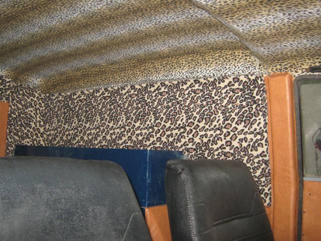

« Ответ #1131 : Декабря 17, 2013, 21:11:02 pm »
  Николаич как ты крепил шкурки леопарда к потолку и стенам,  как натягивал? ПЛИЗ!
Оффлайн Валерий Николаевич
  • Сообщений: 1036
  • Откуда: Тюмень
  • Техника: Ирбис
Re: АЛЬБИНОС. Пневмоход по-Советски.
« Ответ #1132 : Декабря 17, 2013, 21:16:59 pm »
      На стойках у тебя дермантин без подложки ?
« Ответ #1133 : Декабря 17, 2013, 22:04:33 pm »
"Шкурки" садил на 88-й клей. Укатал четыре банки. Только надо это делать при всех открытых дверях ,в том числе и гаражных. А то придёт белочка.   ::crazy:::
Под дерматин я сначала пытался приклеить изолон ,но он зараза ни как не хотел принимать форму стойки. Тем более изогнутой.
Приклеил дорнит (он же геотекстиль). Оказался податливый.
