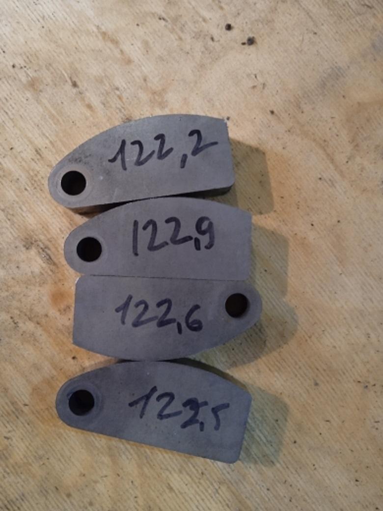

Сайгак, Дмитрий, вопрос: сколько масса каждого из 4-х грузиков  ведущего Арктик для 4Т и 2Т?
Оффлайн Сайгак
  • Сообщений: 2022
  • Откуда: Рыбинск
Одинаковые, 120 гр, пружины разные
  • Сообщений: 3250
Взвесил груза на 4Т Арктик, уже расхождения веса.
Родная пружина (чёрная на фото) с нова не отщёлкивает подвижный диск  ведущего на ХХ.
Конструктив варика проверил по два раза, всё норм с ним. А дефект есть.
https://pnevmohod.ru/forum/index.php?topic=10810.msg351284#msg351284
Работает норм только с шайбами +6мм, потом +10мм, т.е. пружина садится.
Оффлайн Сайгак
  • Сообщений: 2022
  • Откуда: Рыбинск
Замерь длину пружин, встань на них полным весом, и снова измерь.... почувствуй разницу
Оффлайн Сайгак
  • Сообщений: 2022
  • Откуда: Рыбинск
На буран идёт обычно жёлтая пружина он на1мм толще... Иногда и чёрную ставят...
  • Сообщений: 3250
Да, уж проникся, как несколько дней!
Доп.чёрную пружину, что ты послал мне, хватило на 50км, работает только с шайбами+10мм. При родной длине пружины можно проехать гараж насквозь.
p.s. Почему на однотипных вариках Каюр, Сафари вес грузов в сумме меньше на прим.100гр?
Оффлайн Сайгак
  • Сообщений: 2022
  • Откуда: Рыбинск
Чёрная жестче чем белая, сделана из каленой стали.
Длина практически не меняется когда снимаешь нагрузку. Если встать на белую, она укоратится примерно на 2 см... Не здесь собака порылась...
  • Сообщений: 3250
До белой пружины(2Т) бурана Сафари видимо, дело ещё не дошло, не ставил... пока. Уточни вес грузов 4Т и 2Т Арктик ещё раз, поскольку разночтения. Дело всё в ХХ, не отщёлкивает подвижный шкив. На максималку выходит и с шайбами +10мм, а уж с родной длиной тем паче. Максималка диаметра достижима и на ХХ и на ходу бурки с 20 лифаном видел в навигаторе 42км/ч.
Оффлайн Сайгак
  • Сообщений: 2022
  • Откуда: Рыбинск
Производитель говорит- х. з, надо смотреть ь
Если брал у меня отправляй будут разбираться..
