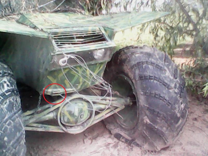

У меня с боку и есть
А стоит она на задней стенке внутри  будки выше уровня воды  , но бывает через ее роульсы заливает в придурковатых ситуациях в общем то исходящих от особо умной головы

Дык она герметичная , трос  проходит насквозь через корпус в трубе (лонжерон карданной шахты ). Если спереди залить , то сзади вытекет  ;)
А вот назад она только двойным тросом работает , но как ни странно хуже хоть и должна через блок сильнее тянуть . Причина свивание движущихся в разном направлении тросов

Хитер ты, Василий ::cheesy:::
Я вот такую карданную шахту сообразил. Чтоб дамское "плиссе" на кардан не намотало, али брюки-клеш пассажирские.
Ну и "бороду" под скулу прилепил, чтоб ветки в кустах в крыльчатку движка не втыкались ненароком.

Симпатично смотрится . И главное просто . А я как то забыл что у меня сквозь верхний профиль шахты трос проложен и крышку с люмишки на саморезы привернул , дебил . А тут случись в ночи лебедку размотать  ::cheesy:::  Резать уже собрался , думал или в роульсах застрял , что в принципе нереально , или узел какой то там вдруг завязался в трубе то на 15   ::crazy:::
