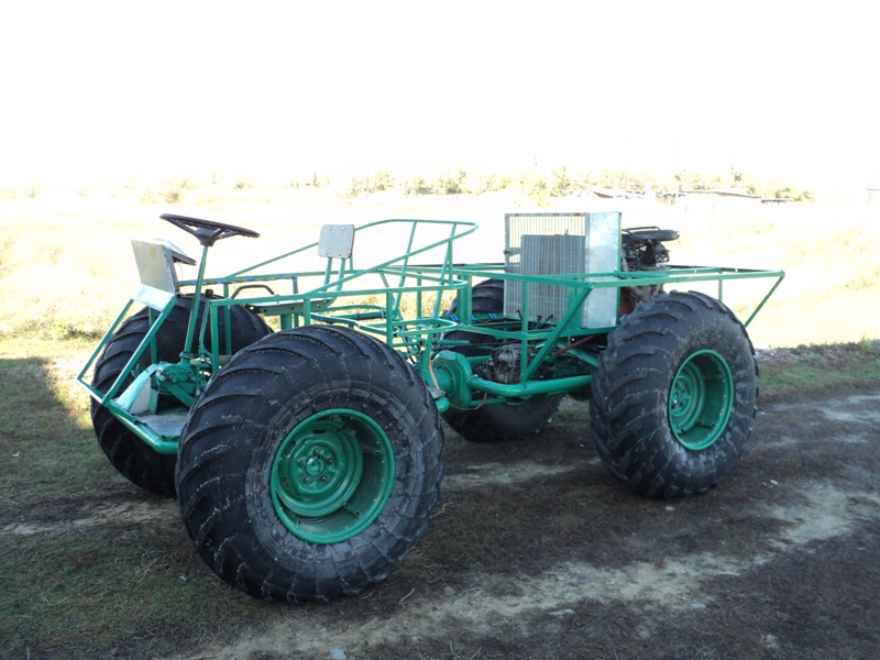

Вот немного фото моей переделки. Проехался но видео пока не снимал.Не всё прошло гладко. На холостых двигатель работает без проблем но стоит поехать так начинает захлёбываться.Нужно найти причину.Бензонасос новый и карб отрепетированный.Ещё одна загвостка это старый шрус привода который постоянно хрустит.
Оффлайн @ndroid
  • Сообщений: 282
  • Откуда: Ольховка.Волгоградской обл
  • Техника: Газель,шевроле ланос,УАЗ,самодельный КВАДРИК,СКУТЕР.
Оффлайн @ndroid
  • Сообщений: 282
Оффлайн @ndroid
  • Сообщений: 282
Ещё фото.
Оффлайн @ndroid
  • Сообщений: 282
Конструктив.
Оффлайн @ndroid
  • Сообщений: 282
Кулиса КПП.
Оффлайн хантас
  • Сообщений: 1451
  • Откуда: арх.обл.п авнюга
@ndroid привет, поздравляю с переделкой и первым дымом и выездом, разглядывал фотки и возник вопрос, от чего у тебя на входе в раздатку с движка карданные вилки стоят?
