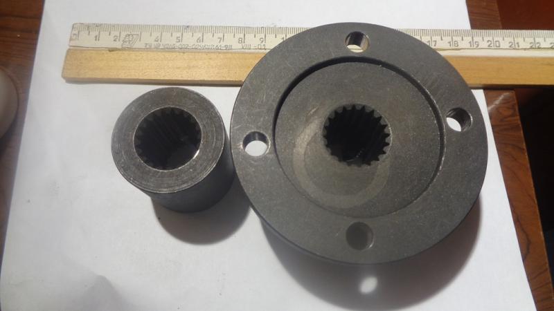

До конца ещё не решил, как передать вращение на вал КПП. Есть ли смысл,  соединить вал КПП и вал ведомого шкива вариатора напрямую, поставив промежуточную опору, завязав её на торец КПП?
Лично я не сторонник прямой передачи с вариатора на кпп, что видно по фотке кпп, мне нужно понижение, чтобы скоростной диапазон одноцилиндровика с вариаторной схемой был 1/35 (40) км/ч, тогда все пять передач в ходу. Но у вас мосты с хорошим п.ч. и понижение можно добавить, допустим тюнингом ГП в кпп.
Но дело то в том, что вариатор при своих плюсах, имеет минус- самоход (его величество!) и будет проблема с выключением передач. Что в условиях холмистого (горного) рельефа хреново.
Присмотреться к схеме: вариатор+ автомоб. сцепление? Вологодские  изготовители штампуют такие переломки.
p.s.  Упоминал ранее про шлицевую втулку, нашлась в закромах. :)
Да, в плане возможного внедрения понижения на звёздах, втулка с фланцем более универсальна.
