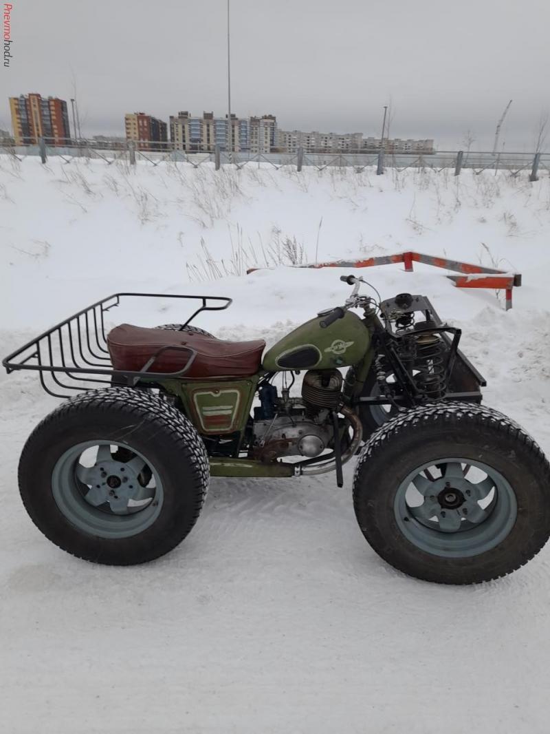

Из предоставленного заказчиком мотоцикла ИЖ-56 изготовил квадрик. Передача на задний мост цепная двухступенчатая, на дифференциал, шрусы, ступицы от ОКА, Колеса 16 дюймов, стойки передние от ВАЗ, пружины на заказ более мягкие чем родные ВАЗ. Осталось поставить крылья. Сделал пробный выезд, едет и рулится нормально.

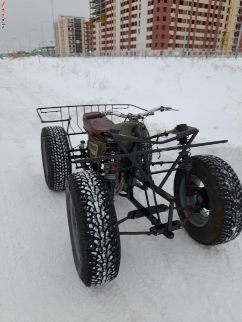

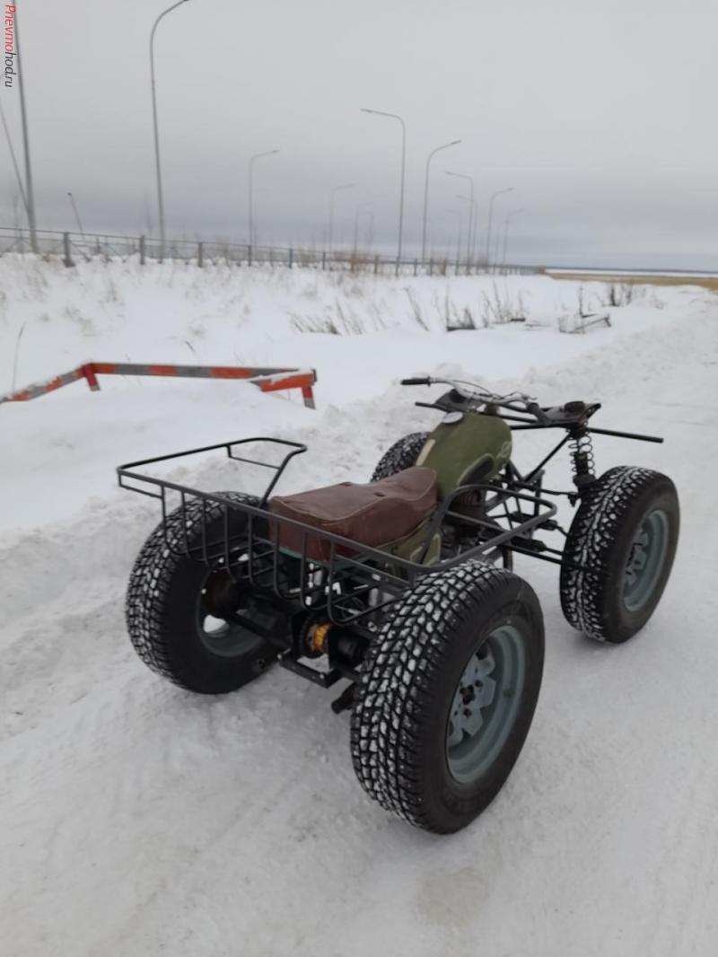

Как выполнена герметизация ДИФ и как выглядит 2-х ступенчатый ЦР? Где берёте бензин А-72 для ИЖ-56? :)
  • Сообщений: 14612
Квадроцикл из ИЖ-56
« Ответ #3 : Февраля 22, 2026, 22:39:45 pm »

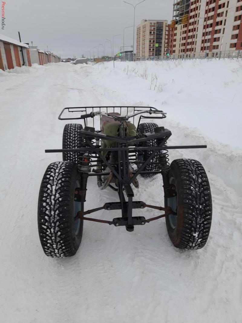

Рулевую можно осмотреть в  подробностях ?
Вход  цепи на главную передачу или редуктор да и вообще как там все устроено  ::shy::: в том числе передняя и задняя подвеска по подробней .
Рулевые наконечники от наружные от ВАЗ 08, внутренние от 01.
На двигателе звезда 18, на промежуточном вале 32 и 15, на диффе вместо шестерни ГП зв.32. Дифф закрыт жестяной банкой, в ней литол смешаный с трансмиссионкой.
Стойки, рычаг нижний и поворотный кулак от ВАЗ 08. Тяга укорочена и загнута, приварен сайлентблок.

Тормоза гидравлические на заднем мосту, ГЦ сцепления от ГАЗ

bmv1962, Очень интересно . Но почему то кажется что жуть как хлипко .
Тормозной суппорт на трех проф трубах относительно рамы ? Когда он тормозит на юз что его держит ?
Рулевая сошка рулевого вала кованина или профилька ? На которую закреплены шары рулевых тяг

Пружины где брали?
Пружины и прочие детали (токарка, зуборезка и тд) заказчик предоставлял.

Первый у меня сделан больше 10 лет назад, все еще в строю, в прошлом году только двигатель перебрал. Задний мост по такому же принципу сделан, только с блокировкой диффа, не развалился до сих пор. Рулевая сошка целиковая. Передняя подеска изменена, на первом на А-образных рычагах и аморты от Урала.
