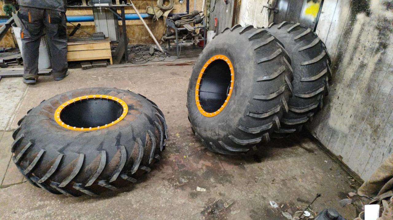

Приветствую,подскажите пожалуйста  какой ширины делают диски под такую резину и каких размеров  получается колесо,если брать по максимуму?
Оффлайн Asterix
  • Сообщений: 1506
Ободрыши ОИ-25 бескамерка
« Ответ #2 : Ноября 17, 2025, 20:14:46 pm »
Для ОИ-25 часто берут диски шириной 400 мм (между несъемными кольцами бедлока). Объем колеса получается больше литров на 50, чем на обычных дисках шириной в 300 мм. В ненакаченном состоянии колесо выглядит неказисто, видно что диск слишком широкий. В накаченном состоянии все приходит в норму, как будто так и надо. Размер колеса (особенно диаметр), зависит от того, кто и как обдирал. Обычно это 1100-1150 мм диаметр и 430-450 мм ширина. На узком диске диаметр будет побольше, а ширина поменьше.
Вот пример бескамерных ОИ-25 на диске 400 мм шириной.
Теоретически еще шире можно диск сделать и даже напялить на него покрышку. Я такого не пробовал. Как-то заказывали 450 мм ширину. Результатов не знаю. По мне так 400 мм - это разумный максимум ширины дисков под ОИ-25.

Я обычно 340 ширину делаю, колесо получается около 450 шириной. Шире смысла не вижу делать, не красиво получается :) и диск за край колеса торчать будет.
