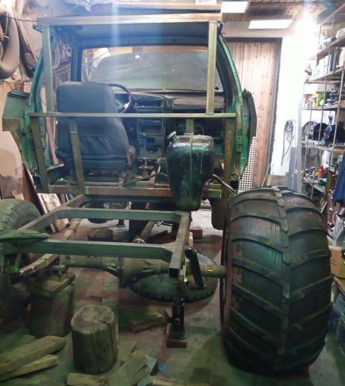

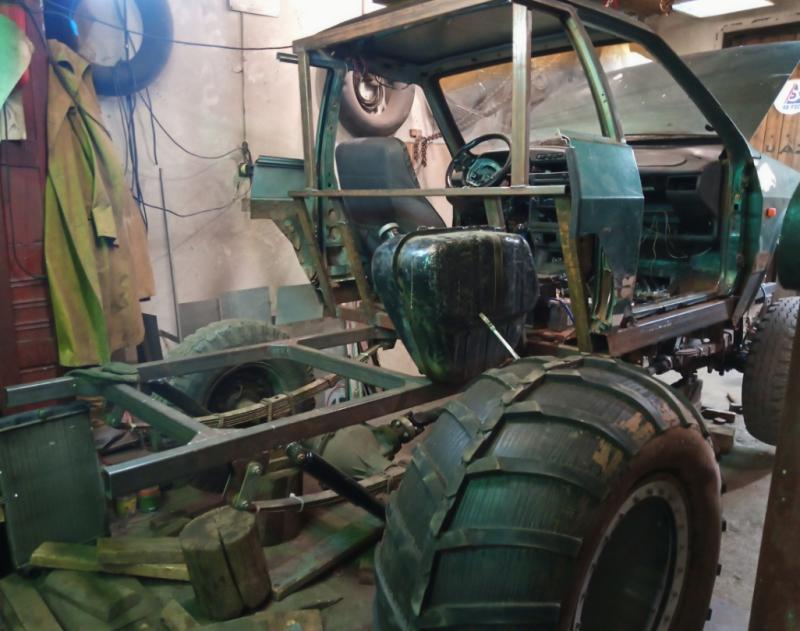

ладно, с пропеллерами понятно, пока пусть родной девятошный постоит, потом нивские внедрю, все равно разбирать для покраски.
дошло дело до бензобака. есть вот такой, не знаю с чего, с батиных запасов (уже не спросишь...), но абсолютно новый, лет 45+ ему точно.
место ему нашлось только здесь, горловину попробую переварить полуавтоматом. также надо внедрить слив и указатель уровня.
готов выслушать замечания, предложения, жалобы....
У меня бак на переломке похож на твой, половинки бака между собой соединены пайкой, горловина наверняка тоже припаяна. Проверь а то сваркой нагреешь и она выпадет.

« Ответ #37 : Ноября 08, 2025, 22:57:14 pm »
bmv1962, тут половинки вроде сварены, по отбортовке характерная насечка, на горловине тоже шов похож на сварочный. завтра поковыряю что под краской.

« Ответ #38 : Ноября 09, 2025, 00:17:11 am »
От Уаз-450 похоже,у 452 горловина длинная. С головастика бак
