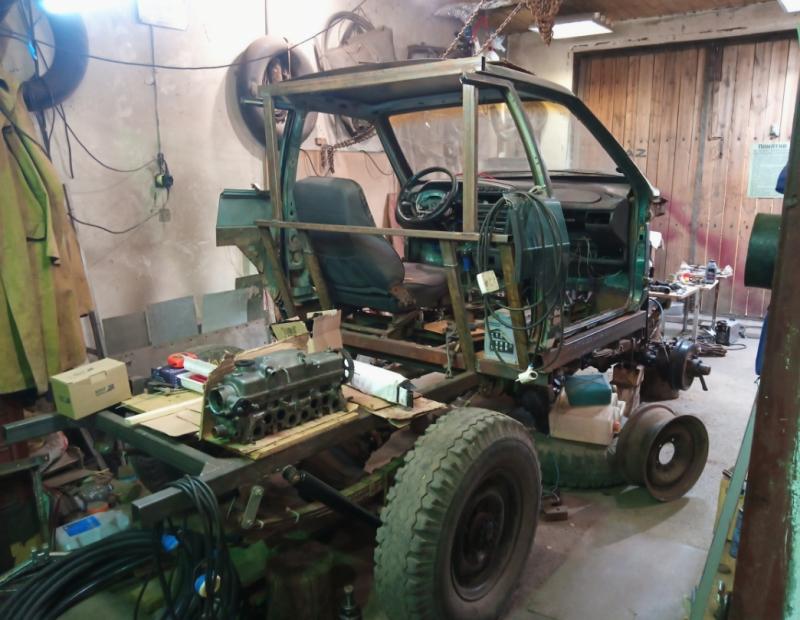

создам таки тему....
первый выезд в тапочках вокруг гаража уже был, но чтобы не нарушать хронологию, пойдем по порядку:
собственно первоисточник вот - https://pnevmohod.ru/forum/index.php?topic=2746.0&ysclid=m2zl6r6egf819556049 автор на форуме не появляется давно, но нашел его в соцсетях, переговорил.
как охотниче-рыболовный вездеходик аппарат мне не нужен, а вот для покатушек и возможно для осмотра ЛЭП в межсезонье вполне сойдет, поэтому будет без кунга, этакое вездеходно-прогулочное багга.
рама из трубы 60х40х3. сразу скажу, лучше бы взял готовую уазовскую раму, ибо вес получился почти тот же, а заморочек еще впереди много.
мосты УАЗ с ГП 4,6, РК УАЗ автономного исполнения, первичный вал изготовлен в незапамятные советские времена.
Рессоры москвич, задние стандартные, в передние пока добавил один лист.
Двигатель 2109 с КПП 2114. КПП 2114 с ГП 3,7. КПП пока не разбирал, диф не заваривал, посмотрим по обстоятельствам, будут лишние деньги, куплю вал Юрича.
Колеса ободрыши ИДП-284
Рулевое стандартное УАЗ, буду ставить ЭУР.

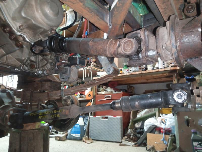

« Ответ #7 : Октября 31, 2025, 07:58:19 am »
первый выполз.
двигатель надо делать, газы в систему охлаждения, но есть ещё один, это не проблема.
второе - троссовая кулиса не даёт четкого включения, буду переделывать на кочергу, хрен с ним, с поперечным алгоритмом.

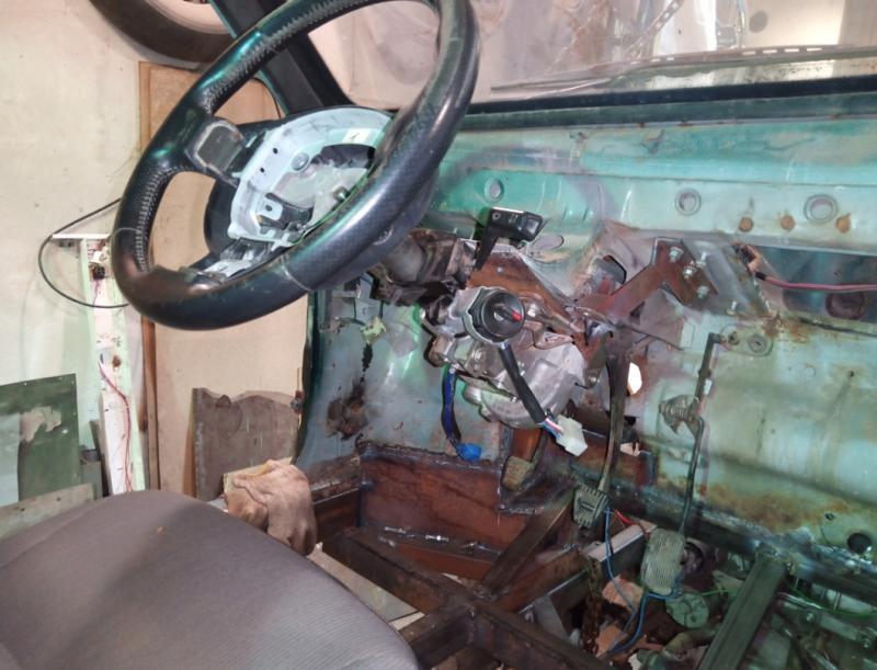

« Ответ #9 : Октября 31, 2025, 08:07:12 am »
промвал, ЭУР (который уже перестал работать, позже буду разбираться), вид сзади...
