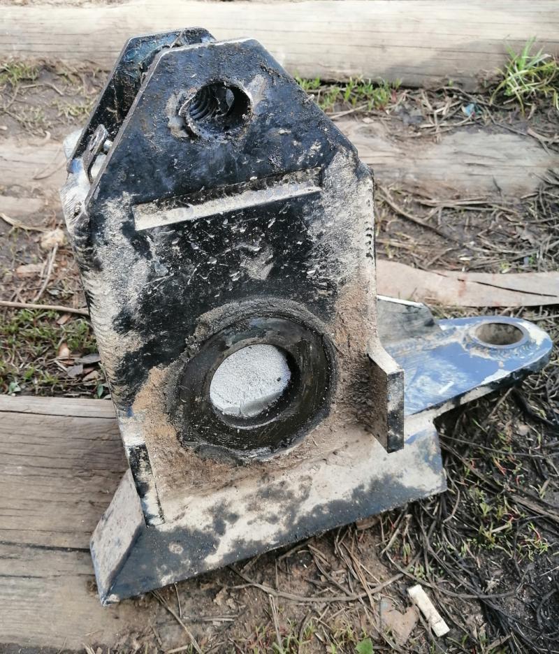

/Узел перелома - ось задней секции слабое звено, что странно с технической точки зрения, диаметр оси входящей в "квадрат" меньше наружного диаметра  ::shocked:::  Палец стопорящий секции, как по мне тоже слабый, уже видно наклеп./
 Может user41 Валерий отчитается, как с ремонтом?
Наклёп на УП, палец видимо ни причём..
Какие-то втулки скольжения присутствуют, не металл по металлу же?

« Ответ #395 : Июля 06, 2026, 20:43:38 pm »
По мне, так узел поворота должен быть на двух шарнирах. Как на К-700, Т-150 и т.д..
 Упс, ось перелома, оказывается. А их надо делать с поворотных кулаков авто.

« Ответ #396 : Июля 07, 2026, 00:53:43 am »
Да, на Т-П полноценный УП  двух ст. свободы. Вертикальная ось тоже присутствует. Кардан идёт ниже УП, через подвесной.
Выглядит снаружи вроде мощно, но какова начинка, каков металл? ::undecided:::
Изготовитель, именуя себя заводом, сделал собственную конструкцию. Использование цапф от авто, у меня были от уаза(на лёгком)  и газ-53 (на среднем) оправдано самоделкину. Но видимо массово выпускать заводу Азимут с использованием автоцапф было не с руки, может дорого или недоступно, ещё что-то. ::thinking:::
На Т-П узел УП - нагруженный элемент кабинетом двухместным. Подобие заводских рундуков в задней п/раме тоже в районе УП, не здорово это. :(
Потому самдел рундуки отнёс за заднюю ось моста, хоть какой-то противовес.
Вот и хотел узнать у User41 при каких обстоятельствах была поломка УП тактика? Сломать можно всё и на тракторе Т-150, нагрузки всякие бывают.
У нас есть пару каракатов, лёгких, в узле перелома нет ни каких втулок, подшипников, всё железо по железу шоркает, ездят уже лет 6,пока ни чего не отпало, тоже сперва удивился, как так, хозяин этой техники говорит, работает же, ни чего его не клинит.
Приветствую Александр! Не каждый день просматриваю форум, занят шедевром советского лесного машиностроения  :), пытаюсь модернизировать для нужд личного подворья. По поводу узла перелома от ТП что на фото, это не моё, приносили в ремонт, тогда же был отремонтирован и отдан, человек ездит. "Заломыш" был удален, расточен квадрат под новую выточенную ось, новая ось вварена. Я тогда упоминал что сломанная оставшаяся в квадрате часть оси меньше диаметром чем наружная, вроде наружний диаметр 60мм, а внутренний 50мм - уже не помню размеров. Я подозреваю что изначально вся ось была 50мм, но видимо в ходе испытаний заводом ломалась и её решили усилить до 60мм, а заготовки - квадраты, уже были наштампованы заводом под 50 ось и их решили пустить в дело. Другого повода делать ось ступенчатой я не вижу. Скорее всего такое безобразие было на первых ТП, надеюсь завод потом это дело исправил.
В овраге естественно переломился, а как (лётом летел или с толчком) и с какой нагрузкой был каракат я не знаю.
У меня тоже есть опыт езды с такой конструкцией узла перелома, на первой переломке, что было приобрёл и взялся за "модернизацию" бодро. ::sarcastic:::
Цапфа Уаз, на ней стальная труба с пополняемой смазкой. Съездил в лес, подтягиваешь ступичные гайки, пополняешь смазку. ::omg::: Люфты и стуки..Когда подразобрался в конструктиве, поставил "усатую" штатную шайбу- процесс то стал реже в несколько раз. Когда тот аппарат стал в эксплуатацию у нового хозяина, всё тишь и благодать. Можно бы сказать, что 8 лет ходит. Но не скажу, т.к. он может 8 раз и выехал всего.
Т.е. ездить можно по разному. Переломка лёгкая.
Потом были две переломки собственной постройки  с использованием цапф авто и штатных подшипников ступичных, как на автомосту конструктив. Читал про момент, что ось делает лишь колебания на некий угол, т.е не полностью  (не в круговую) и возможен частичный вынос или роликов  или обойм пдш. Как знать, но за 2,5 т.км ничего не вылезло. Грузить надо, видимо, с горкой, чтобы понять. ;)
Так что металл по металлу  ::undecided::: ::thinking:::  по- разному. В сельхозагрегатах  часто стояли чугунные втулки, заменяемые. Сейчас всякие пластиковые материалы, вроде по износу крепче бронзы:
