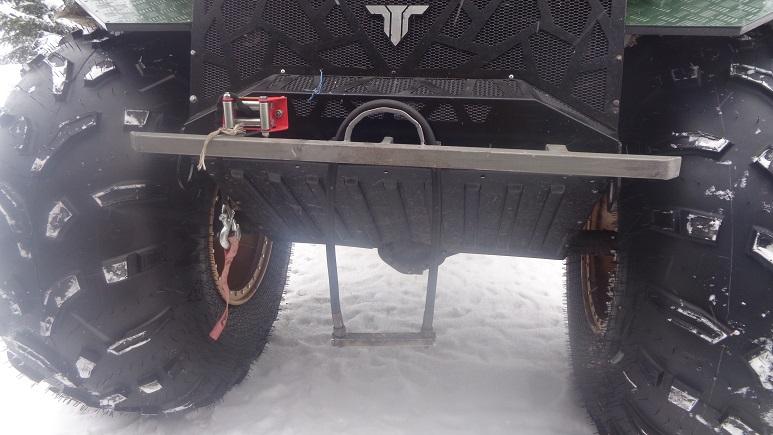

Будем искать другие пути, проще. Это облегчение аппарата. По имхо, чуток и не хватает. Не поставил в поездке бамперок весом в 5кг всего, но на плече что-то около метра от передка, что полегчало. :) Сделал пробник бампера свой, со ступенькой для осмотра капота. Не весть что, а 2,5 кг минус.
