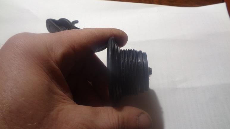

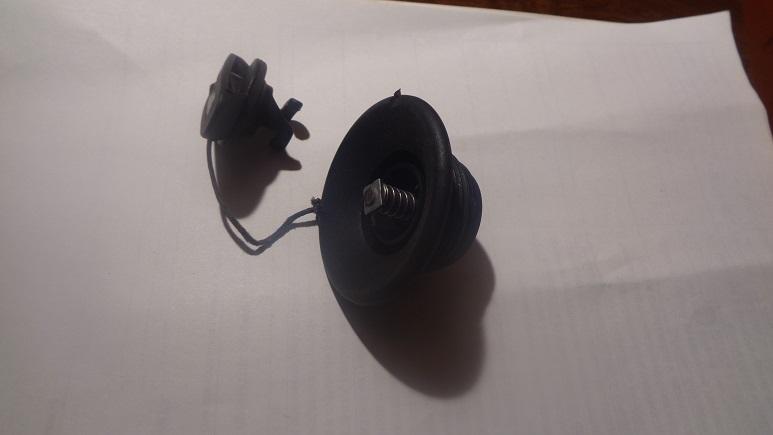

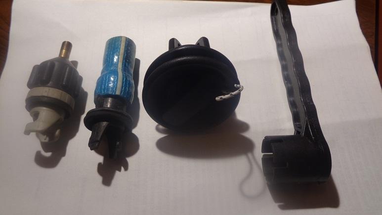

Причендалы лодочные к форикам с колпаками
Колхозный ремонт клапана
Причина была в  большом  (с натягом) диаметре штока клапанка, подклинивал. Пластик подточил, стал садиться в гнездо. Что и по чему не понял, другие же работают? Набухание пластика от герметика (лонгвея) маловероятно.. слабая пружина- тоже..
« Последнее редактирование: Декабря 14, 2025, 11:10:35 am от лесник 83 »

« Ответ #87 : Декабря 14, 2025, 11:47:23 am »
 Че то не пойму, чем он лучше шарового крана?
  • Сообщений: 3251
Вездеход Тактик эксплуатация.
« Ответ #88 : Декабря 14, 2025, 15:57:58 pm »
Альтернативная схема накачки/спускания шин.
Где-то тут шаровый кран
Если поработать временно менеджером продаж тактика)), то лодочный клапан:
- дешевле, легче весом, не несёт дисбаланс колесу (тактик позиционируется как быстрый вездеход 80км/ч), меньше обмерзает в центральной части диска, ставится с колпаком защиты от грязи (поработать- и станет герметичным), защищён углублением и меньше вероятность его открытия или поломки, можно на рыбалке накачать лягушкой лодки, можно спустить два колеса и накачать приемлимо лодку пвх по забывчатости лягушки..
Что-то не убедительно, наверное завод не заплатит)))
