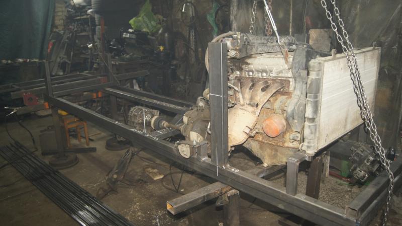

Друзья,Всем привет!
На фоне ВСЕХ не очень хороших событий на Нашем форуме,не очень хотелось выкладывать мои
новые проекты..
но,сей час ,ситуация,изменилась!!!
Для поддержания фОРУМа и всех САМОДЕЛЬЩИКОВ,создаю "ЭТУ тему"!

Евгений 103, РК Нивы в таком разе -не жилец! Очень не советую!
Оффлайн Евгений 103
  • Сообщений: 2083
  • Откуда: г.Витебск,Смоленск.
Да ,знаю я!!!!  -hi-
Концепцию своих машин не хочется,нарушать.
Двух рядные подшипники,ставлю..Углы карданов,не критичные...
Ну и двиг,буду "душить"..
Сообщение понравилось: lexx

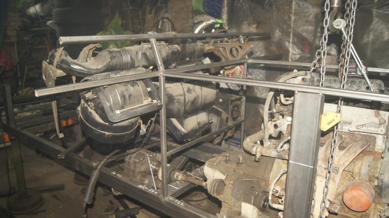

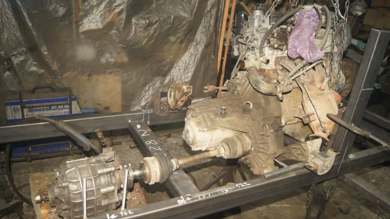

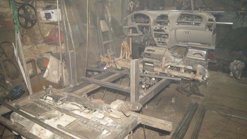

продолжаю..  -hi-

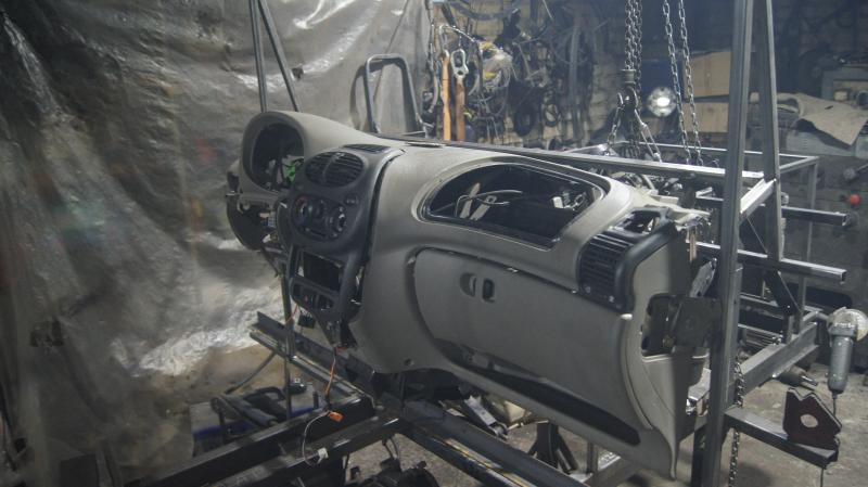

поставил себе задачу впихнуть "торпедо" от "калины" без изменений!
Но,нет так всё просто...Рулевое пришлось собирать из других деталей.
Будет ГУР от мерса.
« Последнее редактирование: Марта 17, 2025, 16:17:33 pm от Евгений 103 »

Евгений 103, приветствую, какой вес у люксовой тачки планируется? -hi-
Оффлайн Евгений 103
  • Сообщений: 2083
Двиг с кпп на удивление тяжёлые,+ панель с  трубой,весу добавят.
Ну а в остальном ,базовая моя машина...1200кг,думаю вложусь.

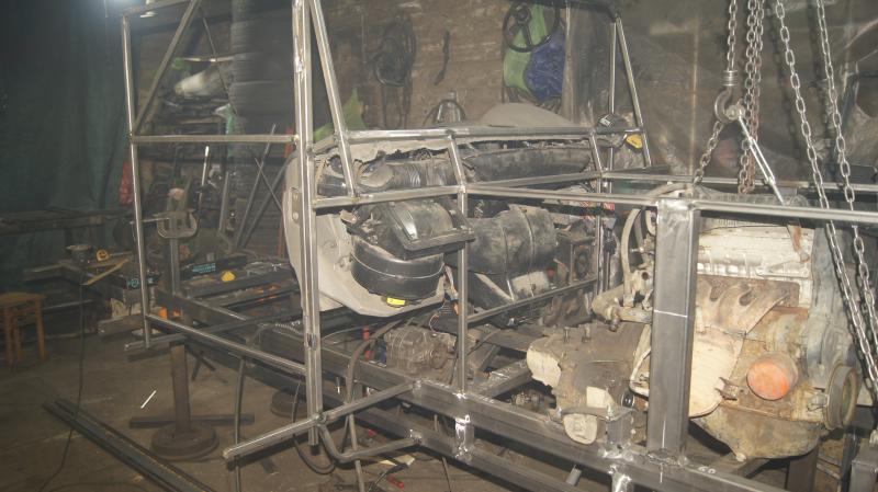

Труба на раме 80*40?
Оффлайн Евгений 103
  • Сообщений: 2083
Кузов машины,полнорамный-жесткий,чуть позже покажу.
Основной,несущий профиль-труба 80х40х3мм.

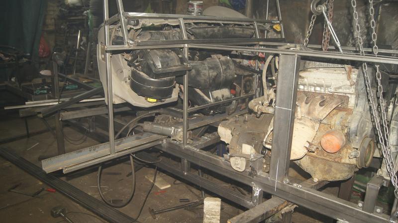

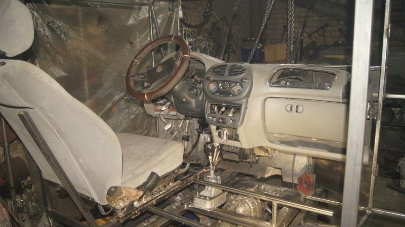

Доброго времени!
Продолжаю строить...   -hi-

Еагений  -hi-. А какие ты стекла ставишь?
Оффлайн Евгений 103
  • Сообщений: 2083
Ondr-hi-  по кругу,без резинок открывающие,от УАЗ. Лобовое заказываю "калёнка" 5мм. Клею.

Труба 20*20 стенка 1.2 вроде на вид. Вся одинаковой толщины или ,где нужно, толще?
 Лист 1.2?
Оффлайн Евгений 103
  • Сообщений: 2083
в основном 20х20х1.5...лист 1мм
