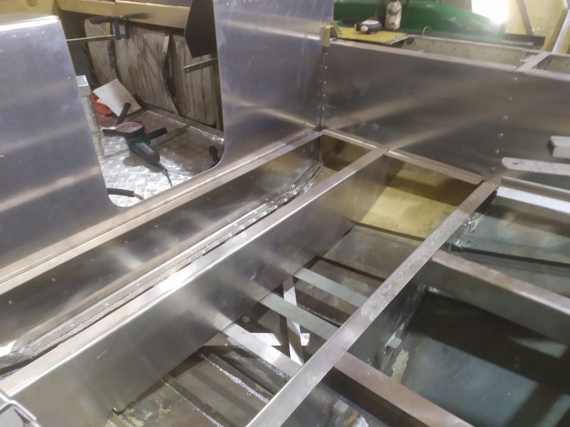

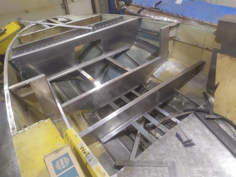

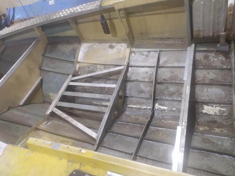

Изготовил дополнительные усилители к шпангоуту лодки для установки на них палубы(пол?),далее установлен пол из рифленого алюминия (желание хозяина лодки) в передней части лодки будет палуба фиш(?),ну и само собой рецесс под плм и всякие рундуки-полочки,посмотрим что получится...
Шпангоут дополнительный

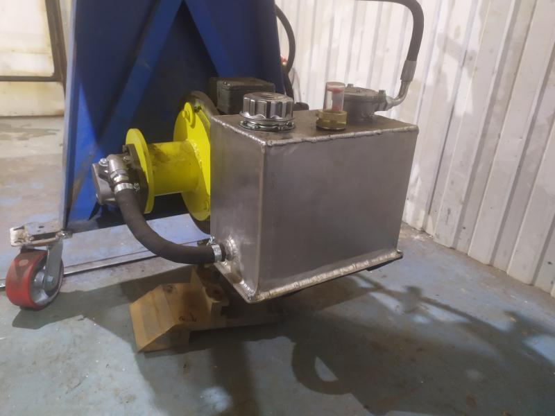

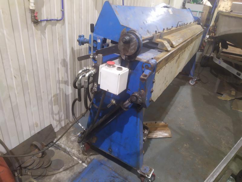

Приобрел листогиб в неисправном состоянии 2500 мм гнет стальной лист,в ручном режиме,это его заводские данные,а так как руками такие листы даже с помощью противовесов не очень удобно гнуть решил сваять маслостанцию и гнуть уже гидравликой,работает.причем замечательно.Понимаю.что прочность листогиба не беспредельная  и гнуть толще 2 мм стальной лист на всю длинну не планирую.А 3 мм амг рифленку вообще без проблем загнул.Удобно.

Даже страшно смотреть  ::tongue:::
Уровень пайёлов(пола), опущен ниже?
Без "перевязи" днищевых ветвей шпангоута с боковыми-это плохо для прочности  -hi-
Способ соединения: клёпка-сварка?
Посмотреть бы, каркас в оригинале ?
Амур,амур...
« Ответ #2 : Февраля 27, 2025, 00:29:16 am »
Мне не понятно сказанное .
Там же есть набор . На нем лежит дубль набор как на ледоколе . Оно называется теперь не днищевой шпангоут который держит обшивку а рамный шпангоут . На него уже можно грузить руду или устанавливать агрегат .
Нет,полы не опускались в "пассажирской части" лодки,это заводской шпангоут,к которому добавлен шпангоут самодельный,привязанный к заводскому,в передней части лодки до меня уже вырезали переборки,к остаткам переборок и шпангоуту заводскому,я добавляю усилители,переборки и прочее.Способ соединения с заводскими клепаными деталями,клепка и клей-герметик.Заклепки глухие фирмы "брало" из АМГ,диаметры 4,8 и 6,4 мм.Где самопал там сварка,если длинные швы полуавтомат или АДС где нужно аккуратнее.

Вытяжные заклёпки из АМГ-это не для себя=разобьёт  -hi-

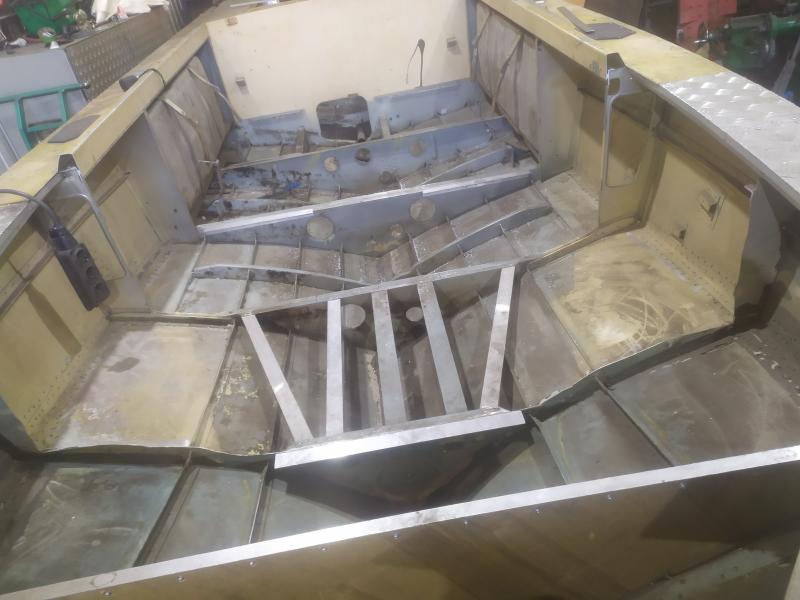

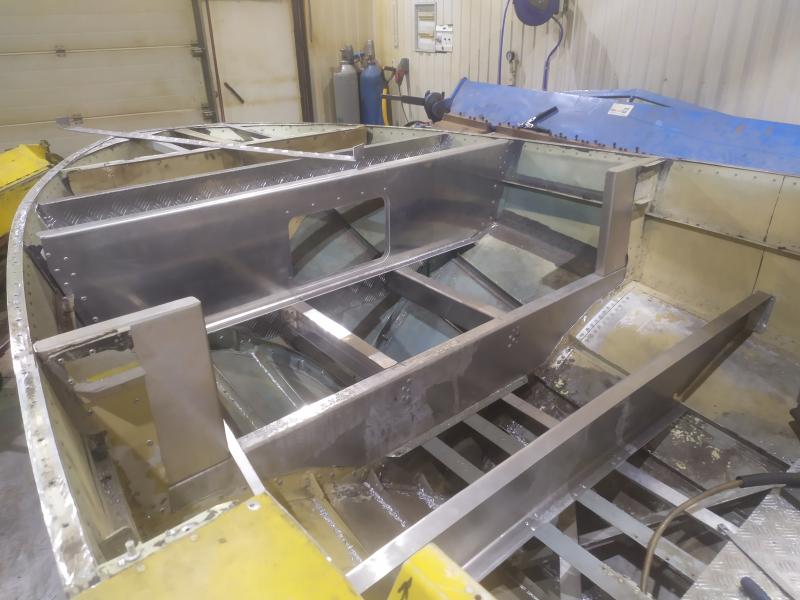

Продолжаю эпопею.Шпангоут дополнительный усилители и прочие детали.

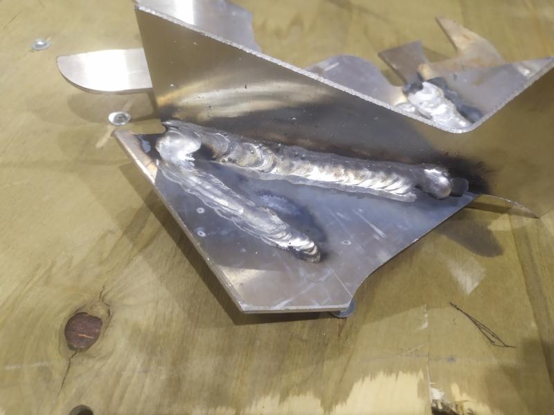

Настройка полуавтомата для сварки алюминия,давно уже не варил полуавтоматом,объемы не те были.

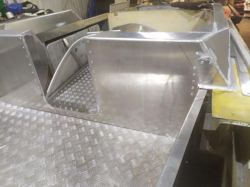

« Ответ #9 : Марта 08, 2025, 16:46:07 pm »

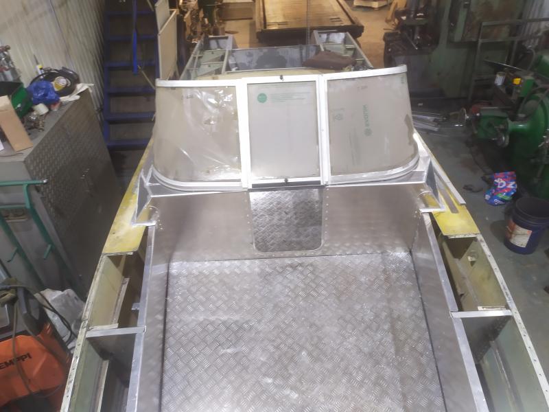

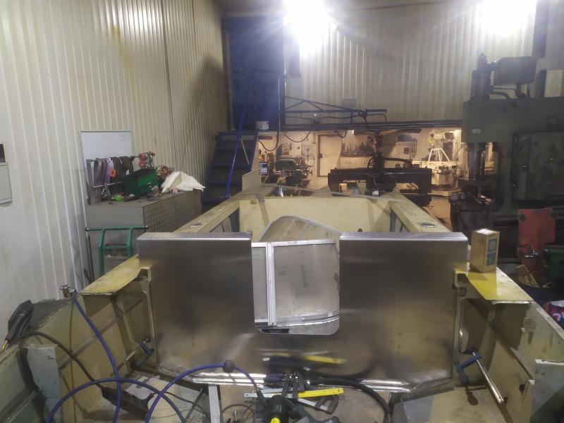

Рецесс, ракурс фото неудачный

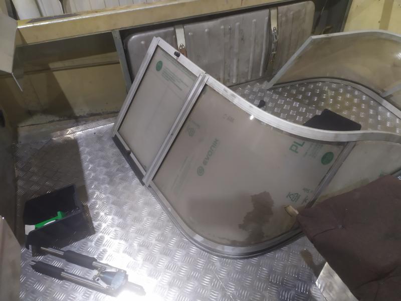

Еще немного шпангоута и панель рубки(?) с дверью,комингс двери еще будет изготовлен,пока просто проем

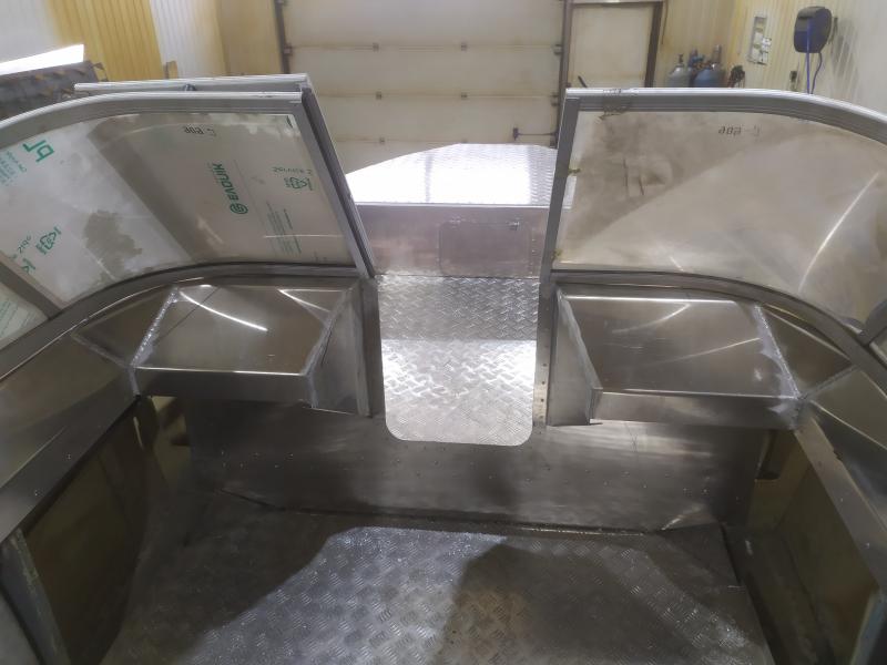

Еще не сваренные панели рубки под остекление,но уже вырезанные и выгнутые . Настил фиш палубы лежит просто для удобства,там есть еще над чем поработать.

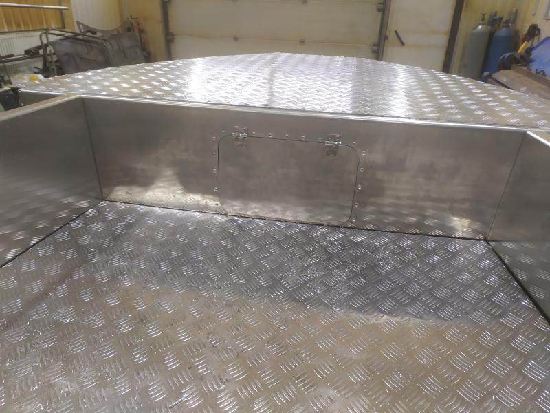

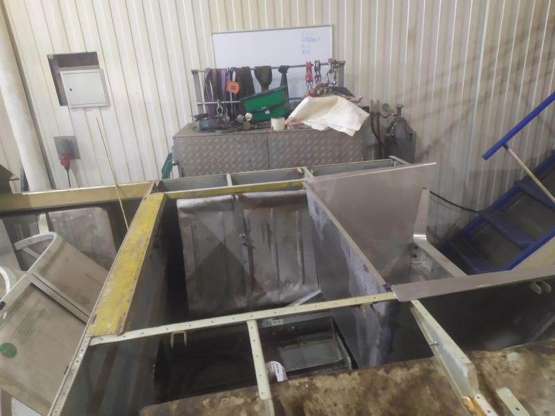

« Ответ #10 : Марта 12, 2025, 17:50:23 pm »

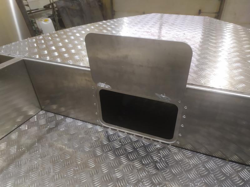

Ящик в передней части лодки, рундук(?)
Комингс двери

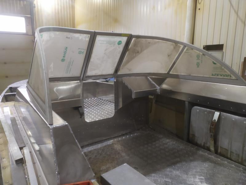

Вид спереди
и с другого ракурса
Сообщение понравилось: mutant323f, Саныч
Амур,амур...
« Ответ #11 : Марта 12, 2025, 20:39:40 pm »
рундук(?)
Форпик . Рундук по пехотному сундук или ларь с барахлом  на котором спят чтоб не стырили . Рундук не отсек он скобарник внутри отсека и их там может быть много и обычно  под койками .

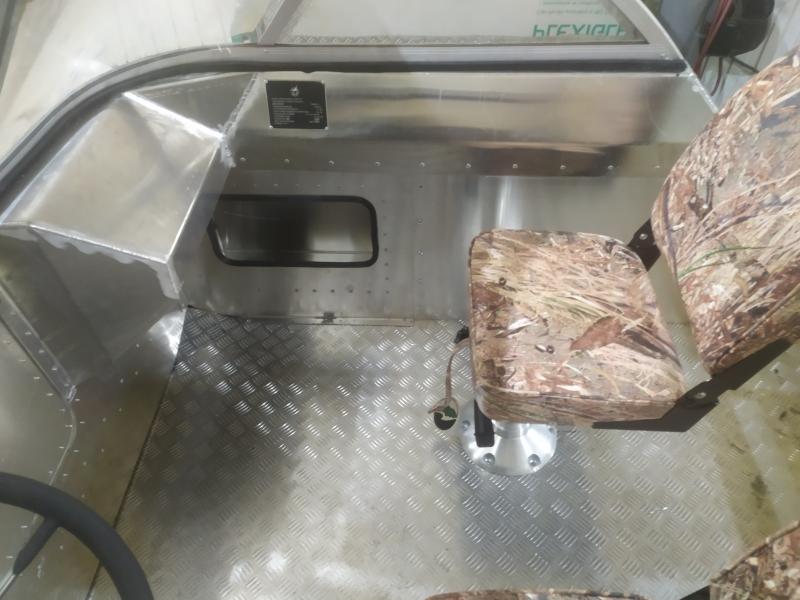

« Ответ #12 : Апреля 04, 2025, 17:13:17 pm »
Вот и все.
Амур уехал.
