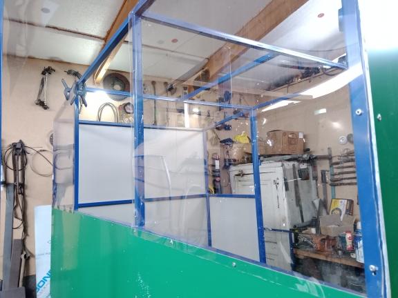

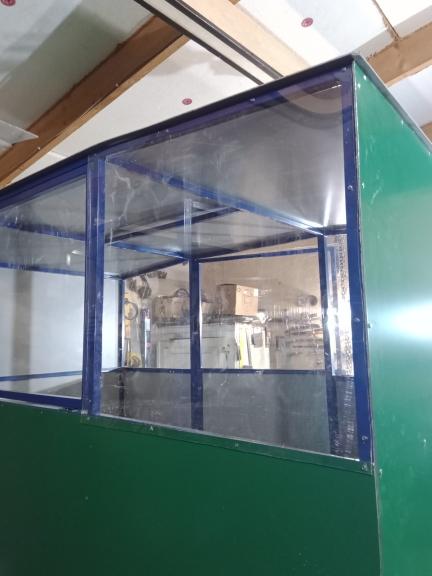

« Ответ #241 : Февраля 22, 2025, 18:44:04 pm »
Окна - поликарбонат 2 мм

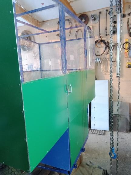

« Ответ #242 : Февраля 23, 2025, 20:50:02 pm »
 Дверь

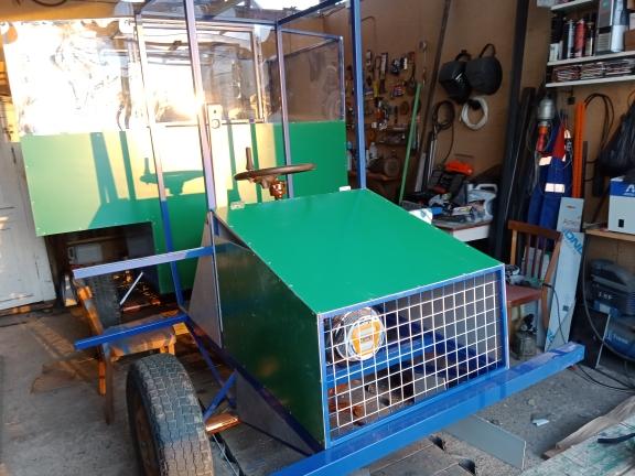

 Капот

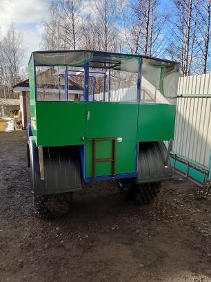

 Крыша кунга

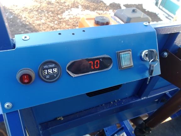

« Ответ #253 : Февраля 27, 2025, 19:45:36 pm »
Приборка

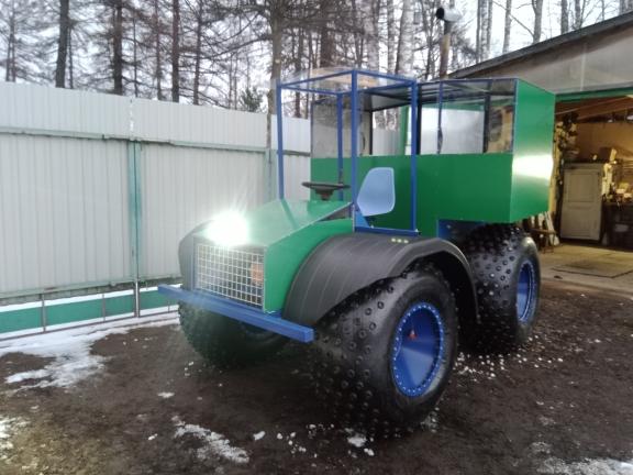

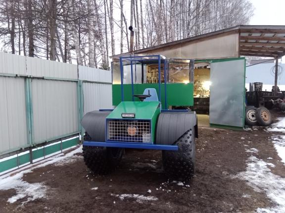

« Ответ #256 : Марта 02, 2025, 21:12:45 pm »

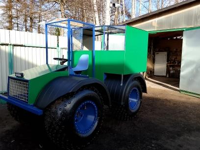

 Передние крылья установил
Электрика вся работает

Переломка "Краб"
« Ответ #257 : Марта 10, 2025, 11:39:45 am »
0
Наильич, доброе утро. Какой размер окон?
 Я это к тому, чтобы понять, какую площадь можно перекрыть поликарбонатом 2мм ? У тебя есть опыт сравнения поликарбоната толщиной 2 и 3мм. Какое у тебя мнение?
  • Сообщений: 2252
Переломка "Краб"
« Ответ #258 : Марта 11, 2025, 11:39:05 am »
 Поликарбонат использую первый раз.
 Купил такой https://www.ozon.ru/product/monolitnyy-polikarbonat-litoy-2-mm-prozrachnyy-listovoy-plastik-1-sht-1554113081/?sh=v4fegVyFFA , хватило в аккурат. Ширина кунга 2 м.

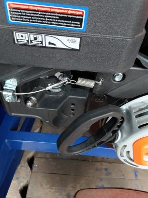

 Осталось сделать защиту днища (пока не с чего)
 Привод возд. заслонки
