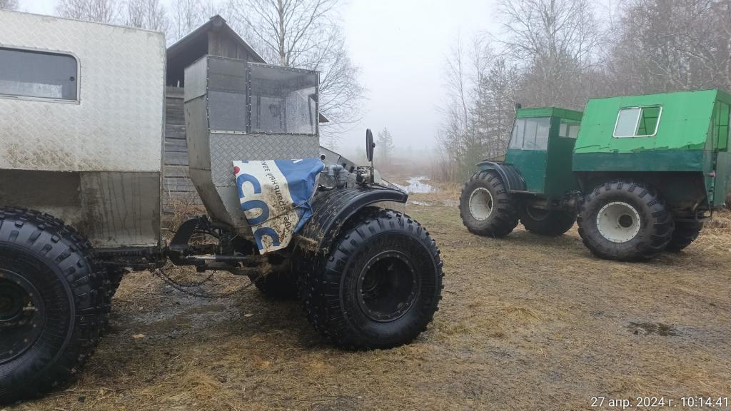

У меня раздатка от Нивы стояла на вездеходе сухим весом 1300кг, мосты УАЗ, не переломка, двигатель от ОКИ . Штатная раздатка НИВА.
У моего знакомого,вместе ездим на болото,переломка весом 1300,стоит раздатка нива с валиками Юрича,мотор инжектор от 2112,с родной коробкой,с парой 3,9,мосты уаз с парами 5,125.Поломка за всё время была одна,обломило шпильку крепления,купил новую шпильку,вытащил обломок из корпуса и запресовал новую,грузит по полной каракат,и ездит не по дорогам,и не вокруг гаража а почти за 100 км от дома по болоту,вот его каракат,алюминевый который,запаса конечно нет на нивовской раздатке,но ездит ведь,не газует,едет размерено и не спеша.
« Последнее редактирование: Мая 02, 2024, 15:24:00 pm от logza »
Сообщение понравилось: Тalgat-53, Лесник-61
Вал Юрича и крышку заднюю с двухрядным подшипником.
Вот в этом и ключ проблемы, размеренно и не спеша, горки не штурмовать, в дно канавы не тыкаться. Двигателем её порвать сложнее чем тычком на блокировке.
Сообщение не понравилось: Тalgat-53
Дык не ключ проблемы а наоборот ключ от проблемы . И второй ключ отсутствие блокировки и не спеша лебедкой грамотно и вовремя а не наскакавшись  7*7 до пока треснет . Машина гладких характеристик согласится работать годами без частого ТО если ее уважать а не доить на одну гонку зарубами с более жесткими требованиями и зажатыми (не свободными и не такими могучими ) механизмами .
