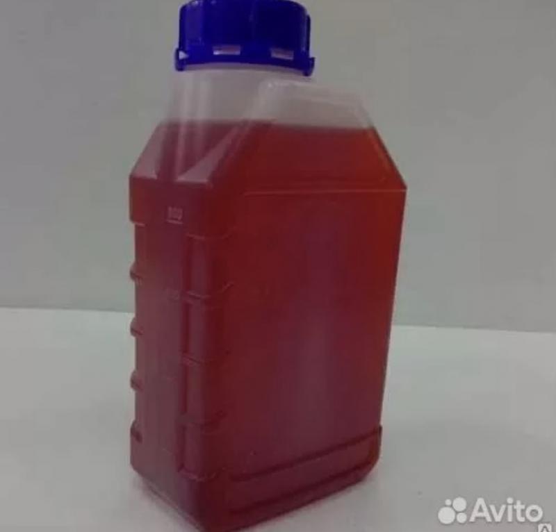

« Ответ #3 : Февраля 26, 2024, 13:15:43 pm »
Клей типа такого. Для поролона. Клеит хорошо, но разъедает пенополистирол.
