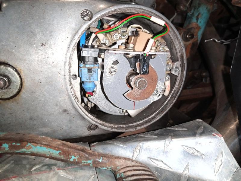

Дядь Вова, уже накупили комутаторов и катушек от минска.  -hi-  Завтра попробую завести, сегодня чето промотались с оплатами разными. Соседки тоже просют в район свозить какие то договора на газ по новой заключать надо. Дождь льет, на улице не поработать мерзопакостная атмосфера вокруг.  ::morning1:::
хочу трехколеску
« Ответ #163 : Декабря 24, 2024, 01:13:50 am »
болтик, Электронное зажигание нетерпит плохого контакта, проверь все соединения, зажигание правильно надо еще выставить и зазор между датчиком и ротором, у меня есть втулка с воротком и метками шла с юпитером в комплекте ключей,подходит ко всем советским мотикам вот по этой втулке я всем и регулировал зажигания на ижах,  зазор на глаз, надоело говорю что забыл, разучился  ::cheesy:::

Прокашлял просопатился 2 дня. Пришлось опять к токарю бегать, винтик не нашли, ни на одном моторе нету. А может и не было. На мотоколясочном другой вообще.
 Какой ротор держит.
 А про магнето батя даже слышать не хочет.  -hi-
 там резьба чудная оказалась на 7.

« Ответ #166 : Декабря 26, 2024, 11:16:47 am »
Обычная для ИЖ 56, там почти везде М7.

на ИЖах везде резьба такая! А на мотоколясочном  (СЗД) коленвал другой- с правой стороны! Охлаждение как ставить будете?
