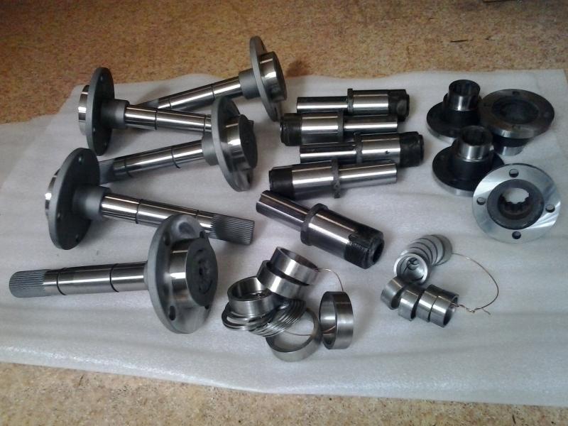

Если делать шарнирно-поворотный узел (ШПУ) с двумя степенями свободы, то стоит ли ограничить угол поворота секций относительно друг-друга, и, если ДА, то до какой величины?
Известно же, как любят "переломки" вилять хвостом, особенно на плаву..., выгружать в грязь своё содержимое и подпрыгивать на пеньках. На некоторые придумывают ограничители поворота и даже "выключатели" одной степени свободы ШПУ.
Давно уже хочу выпускать ШПУ для шарнирно-сочлененных пневмоходов весом поменьше, а надежностью поболее, чем используемые сейчас кулаки от УАЗа.
Хочется попасть с первого раза, без доработок и переделок. Поэтому прошу высказываться!

Да не "переломку" я сооружаю, а Шарнирно-поворотный узел, на продажу. Я же барыжу ЖЮ-лезками, не в переломках фотографируюсь...
Если серьезно, то проблема в том, чтобы сделать сразу пробную партию и не переделывать. Прочность и нагрузки то я посчитать и прикинуть могу, а вот угол...
Была идея ограничитель с болтиками соорудить, чтобы каждый по себе настраивал, но это усложнение и удорожание. Потом болтик на разной длине, если пределы регулировки большие, перестает быть по нормали к упору, может сворачивать его набок... Тогда вес растет вслед за диаметром.
Еще вариант, возможно на нем остановлюсь: установить буфер сжатия задней подвески "Жигуля", кому захочется укоротит его.
Сарказма - никакого! Я к шарнирно-сочлененным рамам отношусь вполне с пониманием их достоинств и врожденных недостатков.
Вот мега-квадров не люблю за отсутствие достоинств и, вообще, здравого смысла. Каракаты бесподвесочные считаю вредным для нашего дела изобретением...
ШПУ - весьма ответственный узел, должен иметь максимальную надежность! Это не дело - оказаться в одиночестве в одном из ящиков с парой мертвых колес в каком-нибудь гиблом месте... Так что "лучше перебдеть, чем недобздеть!"

Да блин! Я же начинал с ЖЮ-лезок для ШПУ, ЖЮ-076, в 2014, не своего конечно, поэтому и не вышло ничего по уму...
Потом много раз приступал, уже по-своему:  ЖЮ-081, ЖЮ-084, ЖЮ-095 и вот теперь вернулся к ЖЮ-118, Заказчик появился. Если один делать - дорого и долго, а партию - только долго, но уже приемлемо по цене.

Есть идея придания угловой жесткости ШПУ при помощи пневмоэлементов. Конструктивно проблем нет, а вот цена...! Одна подушка стоит (-ла) 4500, куда меня пошлют с таким ШПУ?
Есть идея с т.н. трехшаровым ШПУ. Для погрузчиков и мини-тракторов, согласен, отличное решение, простое и дешевое! Но в проектируемом узле трансмиссионный вал размерности УАЗ, что предполагает большую мощность и массу транспортного средства, ему кинематически неопределенная рулевая система противопоказана. У кого то получится, у кого то нет сделать по уму, а за ШПУ от ЖЮторг.рф мне ответ держать на старости лет совсем не охота!  ::confused:::

  Юрич, одной размерности не получится я думаю.
Минимум два изделия - на легкий и средний вес аппарата.
 Вот на сверхлегкий, вес вездеходика 120 кг. Громова, из Череповца. Тут валики и карданчики от мото -Урал.
 Только позиции с 12 по 18 заменить на верхние шаровые от классики. Они же Нива 2121,
вес аппарата до 650 кг  держат успешно.
