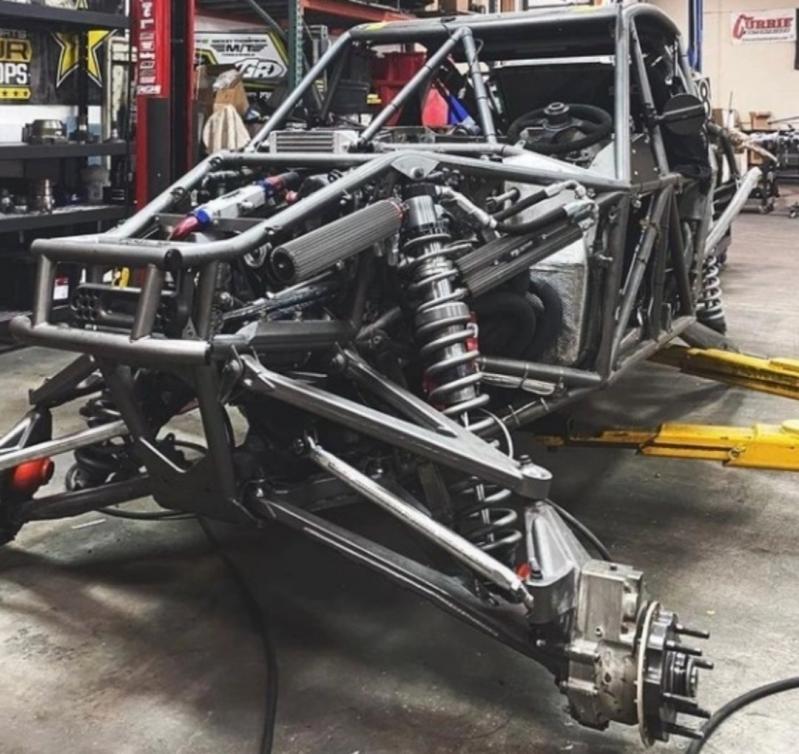

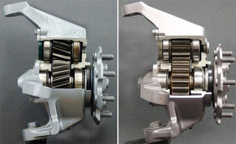

товарищ спрашивает, что за редуктора такие, кто может подсказать?
Оффлайн Fiacher12
  • Сообщений: 460
колесные редуктора
« Ответ #1 : Октября 24, 2023, 12:09:49 pm »
еще

« Ответ #3 : Октября 24, 2023, 12:27:57 pm »
https://www.drive2.ru/l/469169309227155459/
благодарствую!!
продает, по 10 тыр штука, кому интересно- скину номер, может поторгуется еще, скинет цену.
Территориально- Архангельск, ТК отправит.
