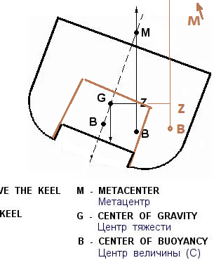

Смоделируй в масштабе
Без масштаба на пальцах про потерю остойчивости при повышении плавучести . При заполнении середины катамарана плав отсеками метацентрическая высота опускается .
А какой тут расчет
При повышении ЦТ (G) метацентрическая высота опускается .
Это если есть ещё запас по водоизмещению, а если нет тогда как?
плавучесть
« Ответ #70 : Октября 24, 2023, 19:58:34 pm »
Метацентр не отвечает за плавучесть и непотопляемость  . Он отвечает за остойчивость . У пустой бочки он равен нулю , запас по водоизмещению 0.2 т
как?
Как положено . Подставить данные и посчитать , потом давать советы .

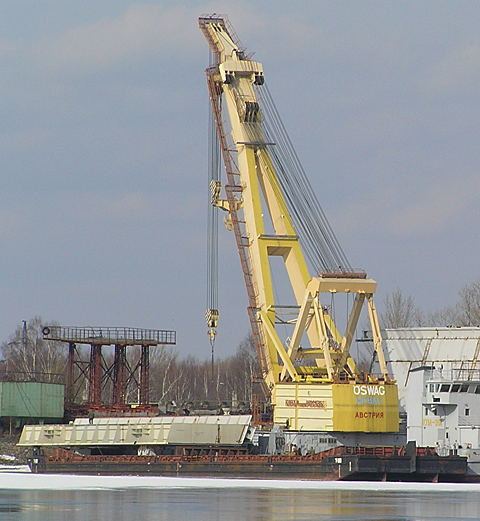

А вот у таких  очень высоко он расположен и никому не вредит  .
На многих выше чем на "вазе" Прикольно , да ? На "ВАЗА" на уровене второй батареи а у них на уровне главной палубы и парусность больше . У КПЛа против "вазы" вообще капец полный .
https://youtu.be/9TsuWxahpA8?t=120

На многих выше чем
Балласта наверное целый карьер день грузил.
Пишуть на 5000 тонн груза до 6000 тонн балласта берут водой.
плавучесть
« Ответ #77 : Октября 24, 2023, 21:33:36 pm »
Кпл что ли балласт грузил всем ? А сам так справляется с ЦТ намного выше главной палубы , а вот метацентр у него где то в небесах .
Аааа! Я под столом .  :yahoopnevmo: Спасиб , давно так не ржал .

А чего ржать то, чтоб пустой ветром не опрокинуло.
Думаю что над контейнеровозами думали и кранами, цт у них нормально, либо якори ставят на кранах.
