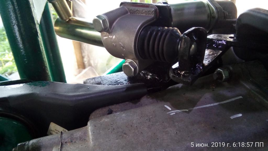

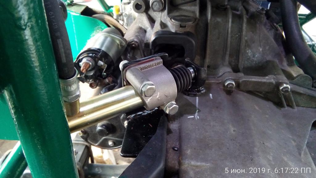

Как его можно сломать то, есть фото установки? У меня и на ниве с КПП гетраг 260 от бмв он стоит, так же самодельное крепление, всё нормально.
Здесь сверху над ним будет впускной коллектор. Ход двигателя при раскачке минимальный из-за опор ВАЗ 2110 и 2108 на КПП, суммарно 4 шт.
Да очень просто,стал прикручивать шланг,сколько не пытался затянуть,сопливит,хотел ещо поджать и бочонок куда шланг прикручивается,отлетел,оказался крепится на контактной сварке. в итоге поставил усиленный,всё прекрасно работает.вот на фото изначально так стоял,потом на эти же отверстия прикрутил усиленный.

Фиг знает... Ни разу не слышал, чтобы были с ними проблемы. Согласен, что свежая версия, а оригинальная идет пластиковая, практичнее, но в глубинке в магазинах продают именно первые версии, а обновлённые на заказ.
