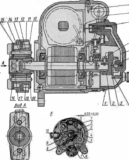

« Ответ #113 : Января 15, 2023, 21:09:13 pm »
у них паршивые, и магнето
  Что в магнето может быть паршивым ?
  • Сообщений: 14610
Эксперимент . Пока так.
« Ответ #114 : Января 15, 2023, 21:30:36 pm »
и магнето. Это да.
Магнето вещь  1*11 Крючок электрод с любой свечи нерабочей удаляешь и центральный на поршень бьет при приближении  .
« Ответ #115 : Января 15, 2023, 23:05:05 pm »
Да мусор попадет под контакты и привет. Нет увеличения опережения зажигания при увеличении оборотов. .
  • Сообщений: 14610
« Ответ #116 : Января 15, 2023, 23:58:51 pm »
Есть . И я в свое время им так наигрался что свой сделал гаражный . От пусковых до форсажу . И було ети игрушки  от иж ю3 до уд25 . Ума тогда на большее не хватало  , потом стал распредвалы перетачивать .

« Ответ #119 : Января 16, 2023, 13:26:15 pm »
  Есть?   это хорошо
 Есть на 2-х и 4-х цилиндровых магнето. На 1-но цилиндровых нету.
