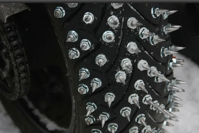

Занимаются хернёй.  Зашипуй колеса и будет счастье. Высота протектора позволяет.  И на любом давлении работает. И лето им не страшно, если по грунтовке ездить, наоборот хорошая помощь при переезде сырых валёжин и затопленной поперечной пробалки. В юности Восход зашиповал  болтами на восемь с полукруглой головкой, дак до полуметрового снега ездил легко, аж на цилиндр нагребало. На охоту ездил, а бурана не было, а до путика надо было добираться.
        Я на МАЗе задние зашиповал, две зимы ездил, правда на вторую зиму треть добавлял. А на передних две зимы отъездил и продал с половиной шипов. Шиповал легковыми шипами. Так было приятно слушать хруст льда, когда утром первый съезжаешь , ведь протаивают лунки под колёсами и до этого надо было вечером переставить машину, когда колёса остынут, а с шипами уверено с маленькой раскачкой выезжает с полным прицепом.
Бестолковое дело . Шерповоды было кинулись по чьему то кличу , ну и мне тоже чесаться начинает когда кто то что то ляпнет .
Шиповал шиповал , все выше и выше . Дошел до такого . чтоб корочку наста прокалывал . Нет , не работает как на машине .
И если и начнет работать , то не менее ведра на колесо надо . Но нет обледенелых дорог у нас а через наст на льдышке он не дотягивается .
Видимость эффективности будет при таком насыщении , остальное то лукавого

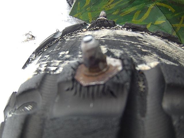

Вот тут засада совсем большая . С нашим кордом безбрекера нужна опорная шайба и удерживающая или иное местное подкрепление  , колесо не должно гнуться и мяться иначе набуренные дырки как пасти у крокодила разеваются  и они оттуда выпрыгивают , если до складок не спускать вроде стоят но только центральные . К стати центральные держаться долго , почти сезон если льда мало .
Был еще прикол , сметал снег с колеса (днем раньше ездил по снежнице ) два шипа льдом выперло из резины  1*11
« Последнее редактирование: Февраля 13, 2023, 12:04:56 pm от МВП »
