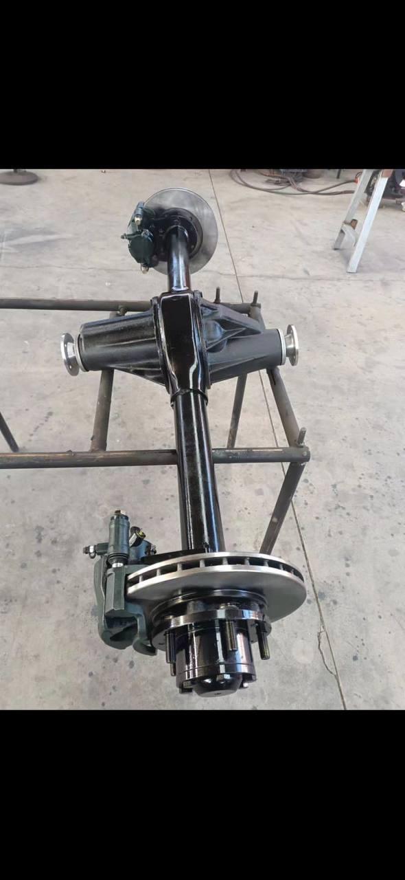

Цитата: Юрич link=topic=12022.msg362707#ms[img width=368 height=800
https://pnevmohod.ru/forum/my_img/img/2024/01/09/a4e13.jpg[/img]g362707 date=1704831547]
Хрень! Это будет фатальной ошибкой.
Вот фото. Я тоже сказал, что раздатка нужна.
Если такой проходной мост, то в заднем мосту редуктор 1:1 нужен, а вся нагрузка с двух мостов будет на этот редуктор. Хрень полная.
Оффлайн solomon
  • Сообщений: 851
  • Имя: Игорь
Обе морковки на проходном мосту с одной скоростью будут крутиться, задний мост с такой же главной парой, что и средний должен быть. Просто нагрузка большая , и как пятно контакта ловить, сложно это.
  • Сообщений: 4678
В бытность мою в автоспорте, много раз любовался как наши агрегатчики и мотористы регулируют всё. Колдовство, просто, таинство на кончиках пальцев!
И за многие годы, правда, только один хвостовик ведущей шестерни ГП обломанный видел..., но зубья слизанные перегрузкой от форсированных движков - многократно! Вплоть до варианта "сталинград" с отколотым корпусом.
Мы долго искали вариант усиления крепления редуктора к балке, чтобы он не отстегивался... В последнем варианте мы делали более толстое кольцо сзади, изнутри вставляли шатунные болты М9х1, отверстия корпуса цековали и гайки делали по типу колесных, высокие, с конусом. Только так получалось избежать потери масла и сходов на ралли и на кроссе.
У тут, смотрю, так просто: прислонили гипоидную шестеренку через жопу и ждут, как она будет исправно передавать усилия в зацеплении порядка тонны и циркуляцию мощности между мостами... Наивные оптимисты, а может, коекакеры и пофигисты!
Оффлайн solomon
  • Сообщений: 851
  • Имя: Игорь
Шестерни идут парами, это уже нарушение, если из другой пары шестерен ведущую брать.
  • Сообщений: 3269
Встряну в разговор генконструкторов,  ::shy::: имел такой мост и успешно сломал в первой луже. Когда разобрался с причиной, то понял, что изготовитель ломал его, но закомуфлировал, хад! Нашёл такой выход- добавил + ещё выход к РК и провёл ч/з подвесную опору привод на ЗМ. Всё же изобретено- ЗиЛ-157.
Схема дикая , без дифа меж мостов полная дичь .
Вот чо там лопнет валы или колеса ?
Оффлайн Саныч66
  • Сообщений: 111
  • Откуда: У моря Белого
  • Техника: много всякой
Лет семь назад пробовали с другом такой вариант на трёхосном, не живёт такая схема. Сломали почти сразу.
