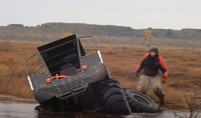

Достань до дна выровняй опорную под колесом  . Я бы там в горизонте загорал . Ехать ..ну с большой вероятностью без лебедки нет ,хотя х.з. может и поползло (он на ногах стоит а у мну все больше  на яйцах ).  Чай бы точно не расплескался . Подвеска в диагонали полностью свободна но я ее сильно ограничил  после испытаний . Сверх экстримальная недопроходимость меня сильно неустроила .
« Последнее редактирование: Декабря 25, 2023, 18:58:58 pm от МВП »
  • Сообщений: 4678
« Ответ #551 : Декабря 25, 2023, 19:51:14 pm »
Речь была о грунте, а не о воде. На воде действует еще и водоизмещение колеса, которого переломке на твоем фото явно не хватает
То же самое касается "проваливания колеса с длинноходной подвеской в окно болотного ковра". Если колесо проваливается до оси или выше - пиши пропало. Если одно колесо из 4-х провалится, но не утонет, нагрузка немного перераспределится на остальные, движение останется возможным. Частный случай, когда подвески нет, а балансиры застегнуты, не "балансируют": Все колеса едут ровно, в окна не проваливаются...., но до первой кочки-двух, тогда неподрессоренные колеса упираются в них без надежды сдвинуть. Частенько на трофи такое было видно.
Но со слабым грунтом по-другому, об этом именно я говорил. Если вывешивается одно колесо, другие проваливаются глубже и сопротивление движению растет: одно колесо в воздухе, соседнее уперлось в колее и... ни с места!
