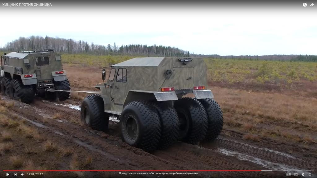

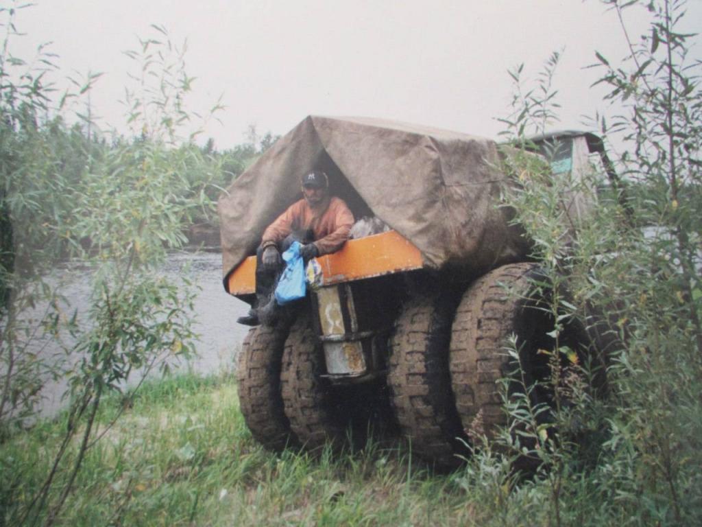

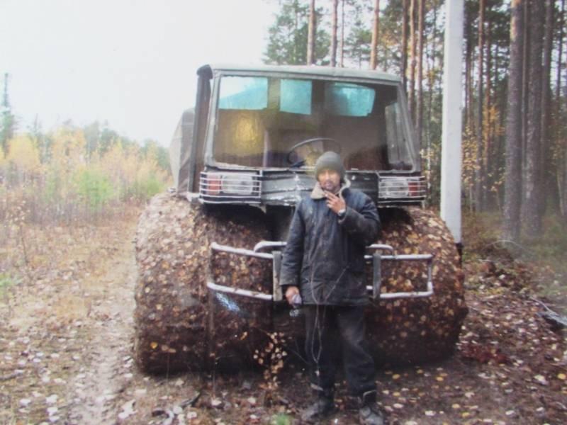

Почему не едет вот эта четырёх колёска на спарках,не хватает сцепного веса,или весу много,высоты протектора,или всё в купе,спросил у Максима про эту четырёх колёску,что да как,ответ такой.
"Вообще ни как, вроде и не тонет, но и не едет, пока в лепешку не спустишь, в общем ерунда и баловство." Хотя у Виктора Шевчука была переломка на спарках,говорил что проходимость была очень хорошая.Ехала везде.
Переломка В.Шевчука

А ларчик просто открывался. Задом пробовал ехать?  Фото на плаву и все сразу станет ясно.
Обычный эффект утыкания. Это как и трехколеска вперед утыкается а задом валит.
Возьми шест и тяни его за собой, или пробуй его толкать вперед. Уткнется и не сдвинешь. И расказы что перед ведущий давайте опустим. Это из другой оперы.

Ехала везде
Ехала везде где не застревала, так наверное правильнее.
Ну обычно на воде зад наоборот притапливается, какое тут утыкание
Мордой пашет в позе кормящейся утки . Натурально пашет как культиватором . Еще в слузи спытаю и под разбор .
Говорил что ни где не застревал,говорил что где он на ней бывал,больше ни одна техника там не была,не могли проехать.верим ему на слово.

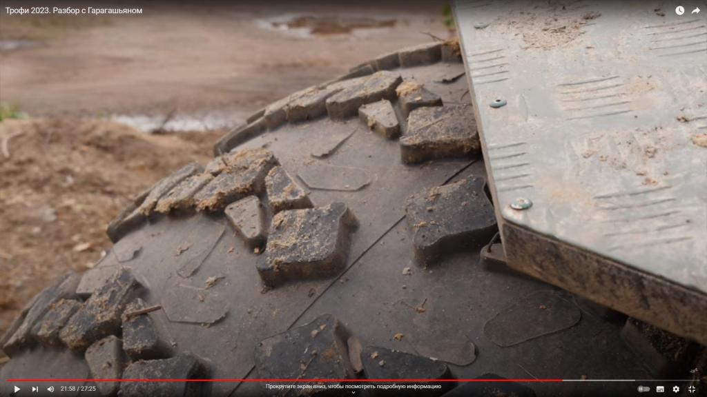

На протекторе,саламандра без лап,уже интересней протектор стал выглядеть.Интересно на сколько лучше стала шина?
Стала лучше,  но тот , кто сделает эти шашки резаными , пойдёт вперёд .
Все видели зимние шины ?
Вездеходу нужны зимние шины со множеством ламелей , а это наверное дорого .. вот и мучаются .
Я езжу на липучке , жена ездит на липучке .
Вездеходам нужна зимняя липучка , мягкая и цепкая без пятен .
Шипованая резина без шипов становиться летней !!!

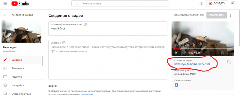

На правах общественника  ::shy:::
https://youtu.be  Твоя ссыль .
https://www.youtube.com/watch?v=  Сьедобная ссыль
Ты берешь ее тут
Открой ее сам получится правильно , копируй ее
  • Сообщений: 2644
« Ответ #477 : Октября 15, 2023, 19:03:01 pm »
Раньше всё работало , а теперь нет ... на других сайтах работает , а тут нет ... это как с кнопками сообщений , ты их видишь , а их нет ...
« Последнее редактирование: Октября 15, 2023, 19:07:03 pm от SolovyevAndrej »
