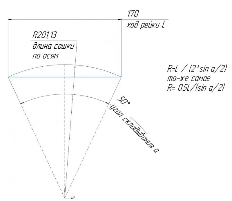

играть с длинною сошки
Так хоть как играй, если угол складывания нужен 25 гр, а хода рейки половина 85 мм сошка строго фиксирована по длине, только руль остаётся 460мм прикрутить ужимая себя.
А эти зарубщики, изначально смех вызвали у меня. Хотите рубиться езжайте  50 км где всё, почему-то зарубщики слились с ВТ этого, там потому что не здесь... Кроме того каркас по рафу Медведю 5% его веса, а БТХ до 10%, вот и выравняются.
« Ответ #430 : Сентября 23, 2023, 23:46:11 pm »
Это сколько градусов? Разворачиваюсь на любом пятачке, покажи мнк 25 градусов пример,
« Ответ #431 : Сентября 24, 2023, 00:18:21 am »
Это если не в чаче полколеса змеить полсотни метров. Руки отвалятся если вообще сможешь.
Вот хоть не полсотни метров, и не торф Вологодский но всеже кручу в чаче в полколеса
« Ответ #432 : Сентября 24, 2023, 00:56:18 am »
Написано же, 25гр. Тебе не надо столько другим надо.
Если интересно и чтоб не мучится с подбором и на будущее- ход рейки это хорда окружности где длина сошки это радиус от шарнира тяги до оси шарнира складывания. Угол известен.
Тогда ход рейки дели на два, в телефоне вычисли синус угла складывания и полхода рейки дели на синус, получишь длину сошки по осям. Без учёта перевода линейных в полярные это точно довольно.
« Ответ #433 : Сентября 24, 2023, 01:26:41 am »
Написано же, 25гр.
Просил машину с таким углом показать или назвать, у авроры которая в вологде на последних покатушках была?
С этим я и не спорю, гидравлика тоже не всем нужна
« Ответ #434 : Сентября 24, 2023, 01:36:15 am »
У всех 25гр на сторону.
Раз уж сижу черчу сохрани наглядную картинку, пригодится.
