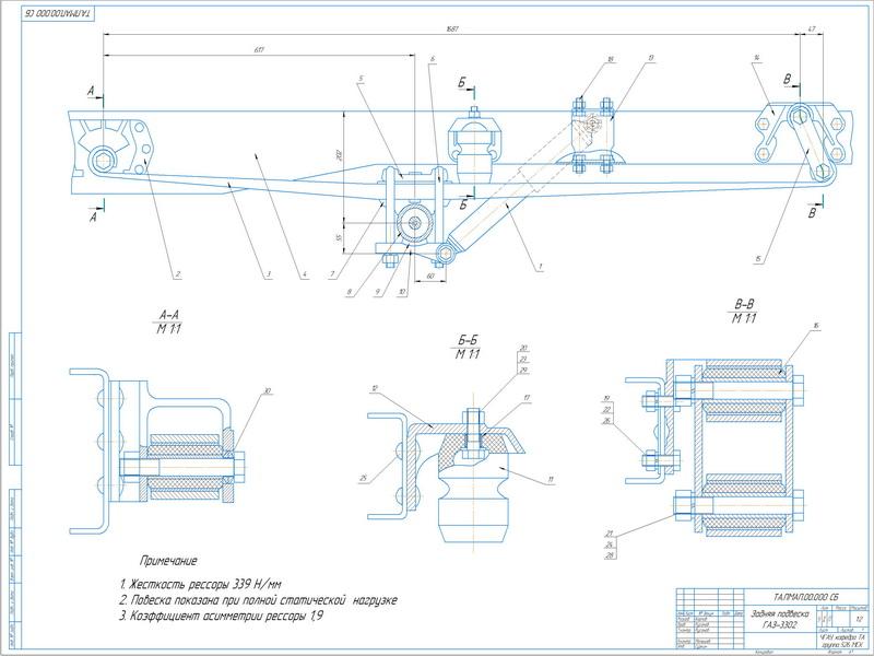

Посмотри насколько ходит конец рессоры с серьгой, половина этого хода и есть увод оси от перпендикуляра к продольной оси аппарата, если конечно мост в середине рессоры, если смещён другие немного отношения.
На малолистовых газельных рессорах этот ход небольшой. Рессора практически прямая, мост ходит по радиусу. Если уж настраивать кинематику, можно более совершенный направляющий аппарат сделать, продольные штанги, или 4-линк подвеску поставить, но это излишние сложности, рессора проще и надежнее.
Ну так всё равно ходит при чем немногим меньше так как в отличии от гнутой больше увод со стороны отбоя, меньше сжатия, в сумме не так много меньше, но на асфальте конечно заметно.
 На подруливании 1-1.5 градуса на сторону кривой шкворень тоже даёт миллиметры всего, на спичку. Разнобой в шинах на порядок больше влияет и профиль направления, в сторону скоса всё равно побежит, например.
