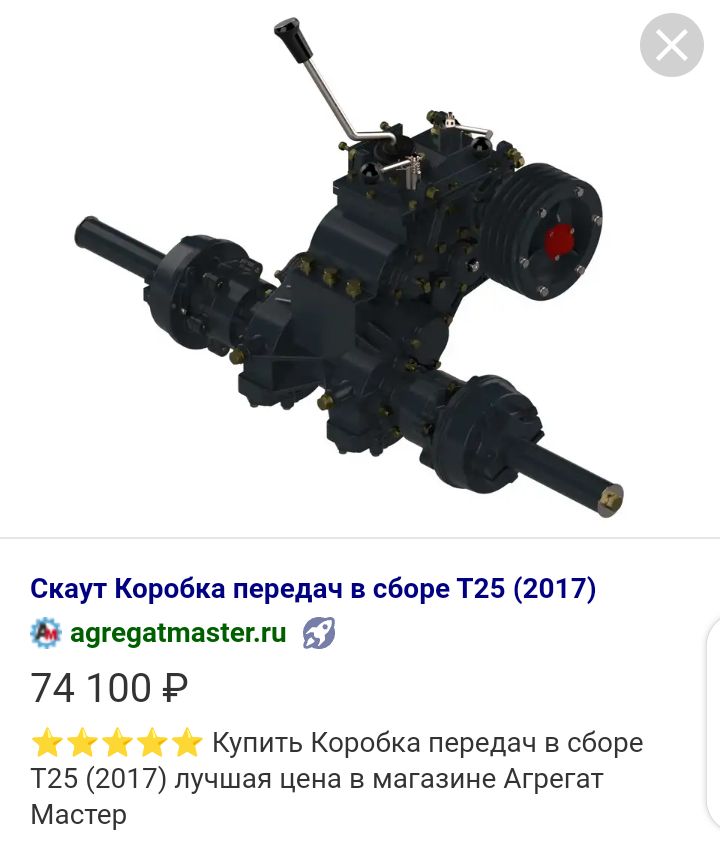

я так понял, речь про это
  • Сообщений: 2262
 Да-а, не хилый ценник :(.  Похоже КПП Ока наше все 1*11.

Ну, на самом деле после того как пропали втулки на первичный вал от Serg47, единственный плюс КПП Ока над Японо КПП что Ed выкладывал это вал Юрича. Ибо покупать у буржуинов мосты - не просто, ГП фиг подберут, а в переднеприводной МКПП, да еще если продают ее с приводами подбирать нечего, типоразмер жестко задан моделью донора
Это от 25-го. Оно в два раза больше чем 15-го и дороже
Сейчас средние цены на моноблок кпп т-15 40 т.р вес вот не помню, не пишут.

 Да-а, не хилый ценник .
  Да,Уж  :) Но красивая.
