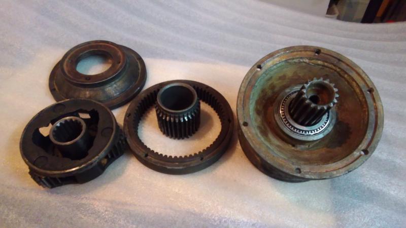

сами шестерни с водилом не сильно тяжелые, ось с фланцем для крепления диска можно просверлить, заодно и подкачка будет, проблема вся в тяжелом корпусе, но он круглый в токарный влезет, были мысли даже отлить из алюминия, что скажите?
колесный редуктор из планетарного ДТ-75
« Ответ #21 : Октября 24, 2021, 17:07:11 pm »
Хорошие мысли. 1*11

разрезать пополам не получиться, там в сателитах подшипник с наружней сферической обоймой, для самоцентрации,
а вот китайские редуктора тоже искал, давно правда и ничего не нашел, может ссылки есть?
« Ответ #27 : Октября 24, 2021, 19:00:56 pm »
Не считаю что внутреннюю часть сателитов не можно обработать под диаметр подшипников .

Даже при раскладе что ни чего не половинить , то при правильном выборе корпуса для КР примерно в кг 15 можно уложится запросто , зато при таком ПЧ 5.6 можно смело ставить на колёсики 1600 даже без раздатки , выигрыш в весе по отношению даже к соболям очевиден , да и боязни где то когда то хрясь услышишь не будет .
« Ответ #29 : Октября 24, 2021, 20:25:56 pm »
С ВОМ от МТЗ я уложился в 25. А он поменьше гораздо.

Корпус у меня самодельный. 5 мм примерно.
25 кг - это с дисковым тормозом Нивским.  Можно корпус дюралевый сделать. ну ещё 3 кг уберем. ПЧ = 3 что ли было. Или 3,5.
  Но качество шестеренок тракторное убило идею...

Внутренняя коронная неизвестно от чего  друг подогнал , сателиты и солнечная самопал , подшипники ступичные пассатовские . Тормоза трансмисионные - два , фланцев нет , шлицевая непосредственно на диске .
