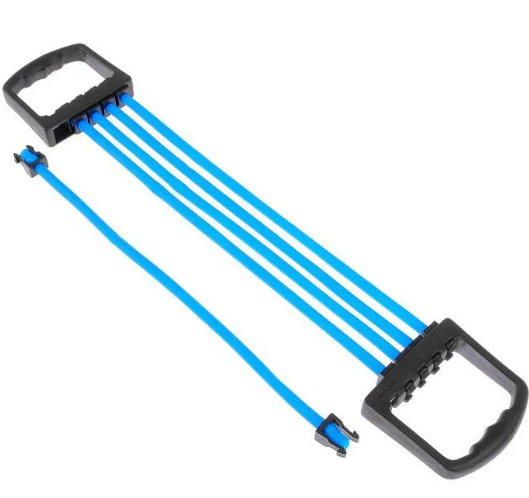

8.30  Гофра . Есть мысль использовать резинки или пружинки спортивного эспандера
Да чтож как рисовать то тоскливо . ::girl_cray:::
Два кубика отодвинуты от друг друга . Углы и (центра плоскости ...не знаю может лучше диагонали , надо пробовать ), соединяют резинки . Они задают форму тенту при изменении пространства . Т,К, при изменении расстояния не утрачивают линию соединения точек .
Трудно мне с гофрой в мыслях справится, Слоу Сергей рисовал, теперь ты идею с диагоналями подал, буду думать, может когда и попробую, хочу покрайней мере

« Ответ #198 : Июня 26, 2022, 19:51:51 pm »
Мои мысли просты и банальны . Мы меняем площадь проема и ее геометрические длины . Резина и пружина способна на изменение длин . Система блоков способна на сохранение суммарных длин но сложна и ненадежна .
