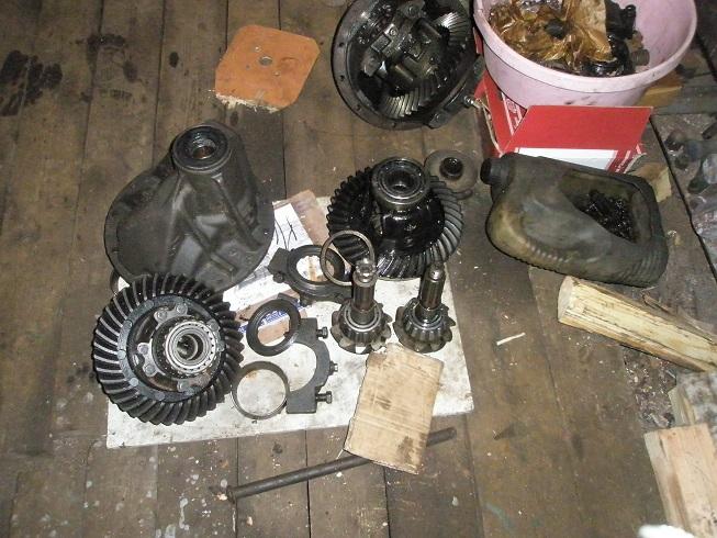

Установка пары 5,125 8х41 Газель.  Надо понять, что взяв/купив  редуктор моста Газель, в данном случае 3302, его в сборе не поставить в мост 3110, (как на Ваз-мостах и др., 53,66, газель..) надо "патронить". Корпус газелевский не применить. Планетарку перекручивать на ДиФ (хоть Волги хоть Газель), надо устанавливать в мост, опорные пдш. и ГП (планетарка-хвостовик) надо регулировать. С первого разу не очень, с четвёртого -норм. :)
По бюджетному варианту- ДиФ 2-х сателлитный волговский с подшипниками и их корпусами запросто можно оставить, полуоси соотв. Волги оставить.
Воговский мост вскрыт
Газелевский редуктор разобран
Купить нужно только ГП главную пару 8х41 Газель 3302, а это планетарка (большая шестерня) и хвостовик (морковка), +фланец, распорную втулку, шайбу, гайку. Пдш. хвостовика можно оставить волговские, если они живы.

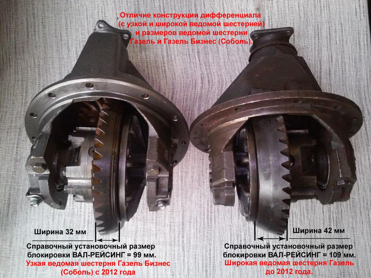

Добавлю, на редуктор газели есть два вида главных пар,толстые и тонкие,на мост волги 3110 подойдёт толстая пара а на мост от волги газ-24,тонкая пара.
Сообщение понравилось: Гарик925, Diesel

Под мост волги 3110, пойдет и тонкая пара, главное чтобы корпус диференциала газель был также под тонкую пару...
