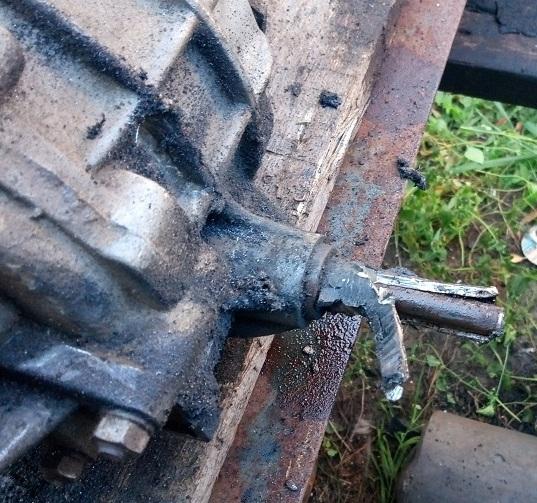

 И пытался с раздатки опоры открутить. Не вышло. Пришлось варварски уничтожать их. Одну резинку болгаркой срезал. Потом глянул на себя - свитер, руки, морда, куртка - все в сырой резине, которая после болгарки как мазут стала липкой и текучей. И не высыхает.
  Вторую опору вдоль втулки центральной резину срубил узкой стамеской, втулку болгаркой вдоль разрезал и только потом снял. Наверное, лет 30 никто не менял эти опоры...

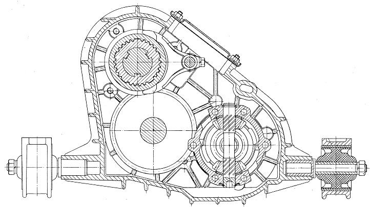

Пальцы (раньше были цельные, сейчас, видимо, сварка трением) опор запрессованы в картер РК:
Можно было и родные опоры оставить...
